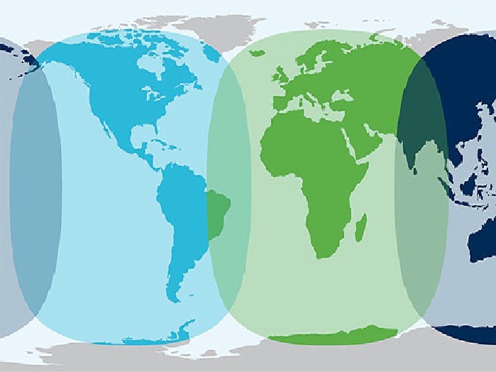

IsatPhone czy Mini-M? Bo nic popularnego i prawdziwie przenośnego dotąd Inmarsaty powszechnie nie proponują...
IsatPhone jest bardziej współczesny, ale generalnie stoi kiepsko z zasięgiem na północnym Atlantyku. To dlatego, że w konfiguracji obsługujących go satelitów rzutu czwartego zabrakło satelitarnego odpowiednika AOR-W, który pełni kluczową rolę wśród satelitów rzutu trzeciego.
No i już taka zachodnia Grenlandia w tym serwisie nie ma zasięgu całkiem oficjalnie... Ciut większa od znaczka pocztowego fotka zasięgu dla staelitów Inmarsat4 a zatem i dla IsatPhone tu:
4.jpg [ 73.58 KiB | Przeglądane 2421 razy ]

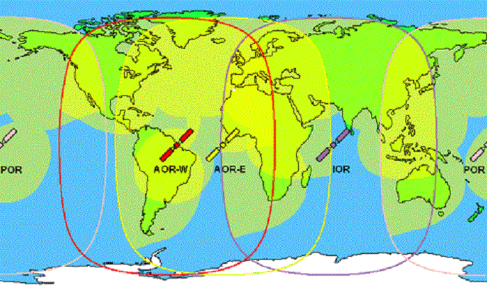

Telefon mini-M miewa natomiast kiepsko z zasięgiem, bo działa tylko w strefach "spot beam" na satelitach rzutu trzeciego, co oznacza, że... zasieg ma albo nie i zdarza się to niestety w całkiem w tym samym miejscu na ziemi. Ilustracja zasięgu spot-beam z satelitów rzutu trzeciego tu:
3.gif [ 118.54 KiB | Przeglądane 2421 razy ]
IMHO w tamte rejony lepiej przeprosić się z Iridium, ale jak się nie ma co się lubi... to można popłynąć bez łączności satelitarnej :roll:
W końcu w tym rejonie Wikingowie pływali ładnych paręset lat przed satelitami :lol:

Dziękuję, potwierdziłeś moje obawy co do zasięgu na Grenlandii telefonów IsatPhone (Inmarsat-4). Jednocześnie nie spotkałem w ofercie telefonów Mini-M (Inmarsat-3). Czy przypadkiem tel I4 nie obsługują również I3?
Generalnie i tak będę miał tel Iridium, ale niestety w ostatniej chwili jakieś nowe pomysły się rodzą :-? .

Dziękuję, potwierdziłeś moje obawy co do zasięgu na Grenlandii telefonów IsatPhone (Inmarsat-4). Jednocześnie nie spotkałem w ofercie telefonów Mini-M ((Inmarsat-3). Czy przypadkiem tel I4 nie obsługują również I3?
AFAIK - mało prawdopodobne. Źródła milczą. Usługi na I-3 dzieli od I-4 przepaść technologiczna (I-3 to technologia wymyślona sporo ponad 20 lat temu, I-4 jest już ciut dziełem XXI wieku).
AFAIR to było ciut odwrotnie, to Mini-M próbowano przenosić na I-4 - ale szybko wrócił na I-3, bo zajmował na nowocześniejszych satelitach za dużo "miejsca" - przy niewielkich zyskach.
Mini-M mieli w 2010 w ofercie w Wa-wie, tu: http://www.ts2.pl
Czy nadal mają na półce - nie wiem...
