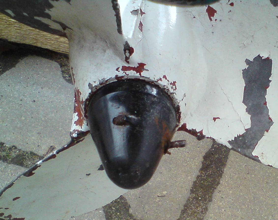

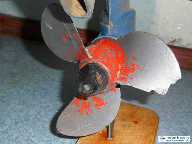

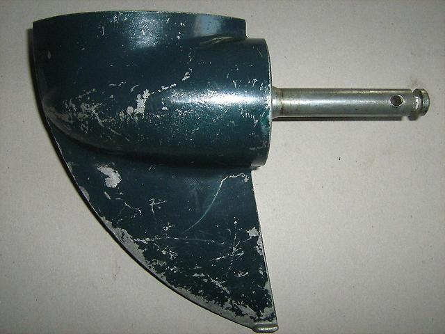

Na wałku przekładni jest otwór na klin oraz przewężenie średnicy wału pod zawleczkę, która zabezpiecza plastikowy kołpak osłaniający klin przed wypadnięciem...
1332911931316_bulletin.jpg [ 42.3 KiB | Przeglądane 4423 razy ]
Zawleczka w Twoim silniku mogła być przełożona nieprawidłowo przechodząc pod kołpak, a nie na przelot.
Usuń uszkodzoną zawleczkę. Po wymianie śruby na nową wymień również zawleczkę.
