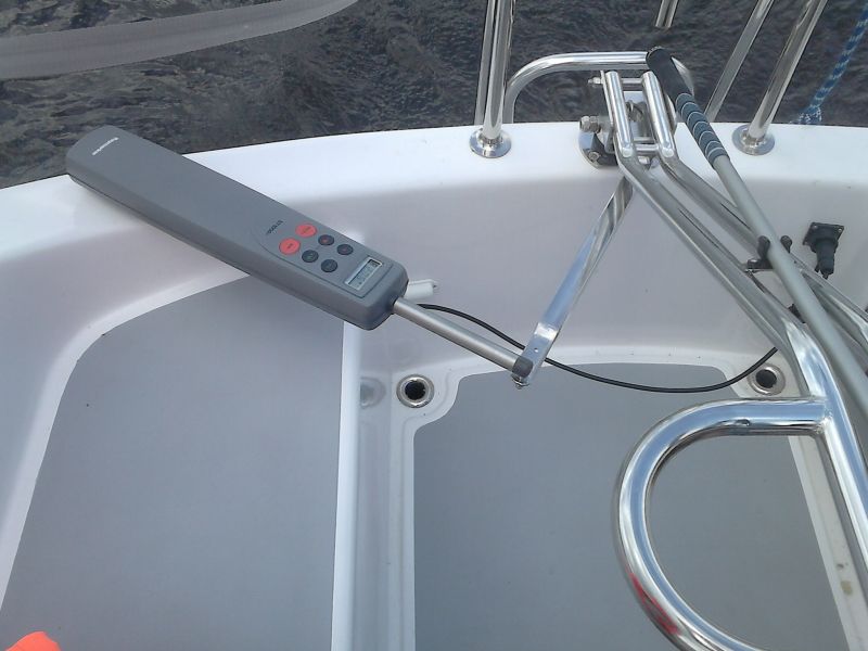

Instrukcja sugerowała montaż autopilota pod katem prostym do rumpla, takie ustawienie ogranicza miejsce w kokpicie obok rumpla. Zamocowałem w swojej łódce pod kątem prostym ale do wysięgnika. Działa znakomicie.
rumpel.jpg [ 75.96 KiB | Przeglądane 8939 razy ]
