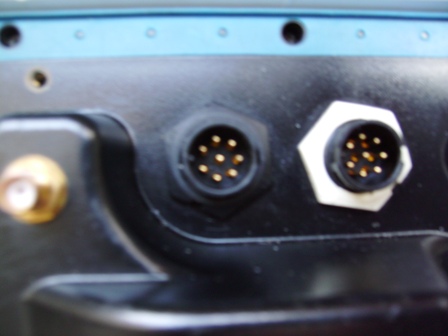

Witajcie!Mam problem jak podłączyć ten ploter?Jak zacząć liczyć piny i skąd zacząć?Wiem że środkowy to jest 8.Czy liczyć w prawo od góry?W środku na ściance jest blokada co by nie zmienić położenia wtyku i myślę że należy zacząć od tej blokady,ale pewien nie jestem więc proszę o rade będe bardzo wdzięczny!Zaznaczam że niemam oryginalnych wtyczek,Jurand 56.

Bardzo prawdopodobne że chodzi o wtyk PX0410/08S, poszukałbym takiego wtyku sprawdził czy pasuje. Opis pinow PX jest np. na stronie https://www1.elfa.se/data1/wwwroot/asse ... 479002.pdf
A tu jest foto i wymiary
http://www.tme.eu/pl/details/px0410_08s ... px/bulgin/

Po przerwie spowodowanej pracą witam wszystkich! Ni mogąc nigdzie dostać okablowania do mojego NAVMANA (sprowadzenie okazało się wielokrotnie drższe od GPS- a) zkupiłem same wkłady do wtyczek. Przylutowałem przewody z odpowiednimi kolorami, powciskałem na piny i podłączyłem! Wszystko działa idealnie! Piny liczymy (patrząc od tyłu) w lewo wewnątrz u góry jest taka krobka jak by nie ogradowane po wyjściu z formy to jest pin jeden, ostatni to środek. Pewnie tak jest we wszystkich ploterach, więc niema co się bać że ploter nima okablowania, zato jest znacznie tańszy! 400zł czy 600zł to nie 3500 prawda? Mariaciuncia napisałem zgodnie z obietnicą. Jak zrobię zdjęcie to zamieszczę jak to wygląda! Pozdrawiam Jerzy
