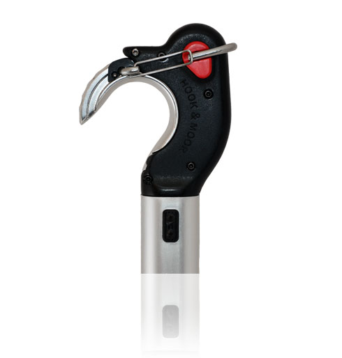

Czy ktoś używał takiego haka, jeżeli tak, to jak się sprawdza w praktyce ?

Mam coś takiego, ale jeszcze nie miałem okazji wypróbować.......
Radze sobie zwykłym bosakiem....

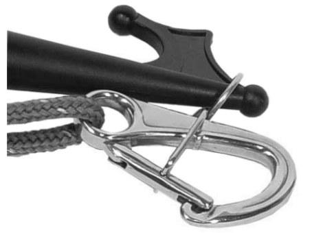

taki ? ( fot)
...a jak się sprawdzał?
Wojciechu; a twój za ile ? i gdzie?
Wpadł mi , gdy przeglądałem materiał o torbach kokpitowych http://www.naucat.com/hr/vijesti/nautic ... be-130104/
A hak jest tu http://www.robship.com/en/products/HookMoor.aspx

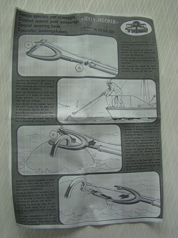

Dla porządku;
patent o którym pisał Pafka:
ps.
za tydzień aukcji "nie budziet" a fotka zostanie :) .

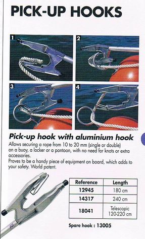

Mój jest taki, a swoją drogą pokazany przez Wojciecha nie tani...

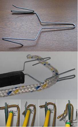

Witam.
Do przekładania cumy przez oczko boi przyrząd mojego pomysłu jest bezkonkurencyjny :)
Po pierwsze, tylko mój przyrząd przewleka linę przez małe oczko nawet tylko o średnicy liny.
Po drugie, każdy w kilka minut może zrobić sobie sam, chociażby wykorzystując druciany wieszak z pralni.
Po trzecie, cena jest konkurencyjna :)
Po wygięciu drutu, zrobiony przyrząd możemy przymocować taśmą izolacyjną do kija od szczotki. By przewlec linę bez stresu, łapiemy bojkę bosakiem, a drugą ręką ( zależy od wprawy ), lub druga osoba przekłada linę przez drugie oczko w boi.
Pozdrawiam.
Kawałek filmu :)
http://www.youtube.com/watch?v=-Bkw4-zAGVI

Ciekawe. :-) Czy dobrze rozumiem, że wkładasz koniec liny w ucho, wysuwasz z zaczepu, łapiesz tym samy zaczepem z drugiej strony ucha , wysuwasz z drugiego zaczepu i wyciągasz?

Przekładasz z drugiej strony oczka i ciągniesz, lina z drugiego zaczepu wysuwa się sama podczas ciągnięcia. Dobrze to widać w drugiej połowie filmu.

Patent Jacek Grabowski'ego jest o tyle lepszy, ze kazdy gadgetoman moze sobie wykonac sam z niczego.
I moze dzialac! ;)

Rzeczywiście rewelacja:

Napiszę tak....
Wszystkie te patenty są fajne pod warunkiem, że są warunki idealne jak na filmie. Łódka się nie kołysze, ucho jest odpowiednio duże i.t.p.
Próbowałem tego przy pomocy tego taniego plastikowego, ale zasada jest taka sama.
Naprawdę nie jest łatwo trafić tymże w ucho, knagę, poler jak łódka się kiwa nie tylko od fali, ale i ruchu załogi. Wolę podać cumę na ląd (jeśli ma kto odebrać) albo wysadzić desant, niż celować tą wykałaczką :lol:
IMHO łatwiej podebrać linę zwykłym bosakiem......
Chyba, że ja jakiś niewydarzony jestem :roll:
Patent leży gdzieś w bakiście, jeśli ktoś chce - dam w prezencie :D

Witam.
Są czynności których trzeba się nauczyć, nic nie jest na początku proste. Na rowerze, czy na nartach też od razu dobrze się nie jeździ, nie mówiąc o prowadzeniu jachtu, czy samochodu, a wiele osób to potrafi. Gdyby tak nasi przodkowie podchodzili do wszystkiego, to do tej pory chodzilibyśmy na piechotę. :)
Wysadzić desant na boje manewrową do odebrania cumy też nie jest prostą sprawą, łatwiej złapać boję wykałaczką. :D
Pozdrawiam.

A jeszcze lepiej zwykłym bosakiem - bo poprostu łatwiej zaczepić :D

Mozna także to urządzenie doczepić do zwykłego bosaka
i mamy dwa na jednym :D
Łapiemy bosakiem podciągamy na blisko i reszta na filmiku.

Nie mam przekonania do kombajnów. Zwłaszcza, że zwykle łódka jest wtedy w ruchu i jak będzie pudło tym cudem techniki , to na poprawkę bosakiem już może być za późno :rotfl:

Urządzenie o którym piszecie ma jeden minus, za pomocą tego urządzenia przekładamy przez oczko boi cienką linkę i po przełożeniu tej cienkiej linki przywiązujemy do niej grubą cumę i przeciągamy przez oczko boi. A oczka boi bywają małe i w końcu trzeba będzie wziąć wieszak i zrobić sobie widelec :)

Kurczak, zróbmy tak jak uważasz, płyniemy i łapiemy boję bosakiem i tu się z Tobą zgadzam, że przy złej pogodzie lepiej bosakiem niż od razu kombinować widelcem, ale ile czasu jesteś w stanie bosakiem trzymać boje?
Moim zdaniem lepiej na drugim patyku przewlec cumę przez oczko boi widelcem, jak niema niczego lepszego i nie trzymać boi bosakiem.
Pozdrawiam.

Jacek, przecież ja Ciebie nie zmuszam do używania bosaka. Jeżeli taki patent jest dla Ciebie dobry - nic nie stoi na przeszkodzie, abyś go używał.
Ja mam swoje doświadczenia, wolę chwycić boję bosakiem za ucho lub jak nie trafię za cokolwiek i przyciągnąć, niż koncentrować uwagę na trafienie "widelcem"w ucho za pierwszym razem i przewlekania pilota.......
Bo w przypadku bosaka możesz się jeszcze ratować, a w przypadku widelca już nie ....
Albo wóz albo bum ! :rotfl:
