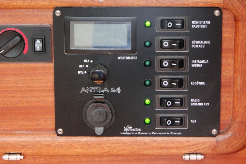

Stale zakładam tablice firmy Intelle. Jest w nich zamontowany woltomierz cyfrowy z możliwością podłączenia do 3 aku. Gniazda 12v i USB, opisy wyłączników jakie zamówię+ nazwa łódki, wymiary też mogę ustalić, najmniejsze mają 6 pozycji. Gdy podpinam jacht do prądu w porcie wystarczy spojrzeć na woltomierz i wiem że ładuje. Odpalam silnik i też wiem że alternator działa. Kolejne stocznie zaczynają stosować te tablice stale. Można kupić w Intelle sam woltomierz. Odżałuj 400 zł i Wymień tablicę a woltomierz będzie wiarygodny i ładny.
tablica.jpg [ 91.64 KiB | Przeglądane 9646 razy ]

Marian J. napisał(a):
to nie za bardzo mam wstawiać gdzieś dodatkowe mierniki
A tym bardziej inną tablicę
Tak jak pisałem nie mam miejsca na mierniki a tym bardziej na inną tablicę. Ta tablica u mnie jest na ściance która zastąpiła przednią ściankę dawnej szuflady podkokpitowej (szuflady wywaliłem) na prawej burcie pomiędzy skrzynką mieczową a ścianką koi. Za tą tablicą pod kokpitem jest miejsce na akumulator. Chcę uwiarygodnić wskazania tego testera.
