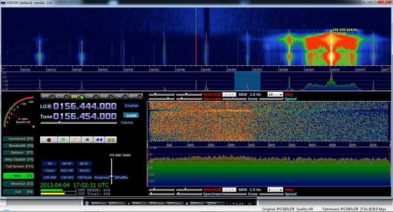

Polecany przez Stanleya odbiornik DVB-T przyszedł :)
Po kilkuminutowych schodach z driverami i konfiguracją ruszył bez dalszych oporów. Dla bardziej zainteresowanych naprawdę można polecić jako analizator widma! Właśnie stwierdziłem, że w jednym z radyjek synteza jest przesunięta o 20 kHz od częstotliwości przewidzianej Band-planem...
Pewnie przy dopasowanej antenie będzie chodził również jako odbiornik obrazów z satelitów, choć może mniej skutecznie niż odbiorniki dedykowane, chociażby ze względu na mniejszą czułość czy brak filtrów wejściowych - ale lepsze to niż nic :). Jak satelita będzie niedaleko, to powinno działać.
A w załączniku zdjęcie widma wadliwego nadajnika :)
przesunięcie widma.jpg [ 59.18 KiB | Przeglądane 10022 razy ]
