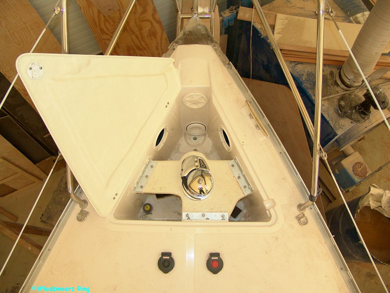

PostNapisane: 14 maja 2013, o 12:38
Posty: 14122
pough napisał(a):
jachty nie mają komory łańcuchowej
Z calym szacunkiem Robert ale pozwolę się z Tobą nie zgodzić.
Znam wiele, bardzo wiele jachtów śródladowych, które mają normalną komore kotwiczną gdzie bez kłopotów wejdzie 30 m łańcucha "szóstki".
Swoim stwierdzeniem ogromnie mnie zaskoczyłeś.
Rambler i Bez faktycznie nie mialy tejże komory ale wszystko co większe od Oriona (też ma) ma już normalnej wielkości komore gdzie wejdzie i wyciągarka i łańcuch.
ps.Zdjęcie poniżej jest wprawdzie z Burego Kocura ale to nie ma żadnego znaczenia - ot, komora kotwiczna jakich tysiące...

Przykro mi, że Ciebie zaskoczyłem. Ale takie są realia.
Pewnie, że forpik znajduje się na większości jachtów śródlądowych. Jednakże często gęsto przeznaczenie forpiku jest zupełnie inne niż zakładano. W bardzo dużej liczbie przypadków jest tam butla gazowa od ogrzewania gazowego. Raczej wolałbym łańcucha przy takiej butli nie składać, bo różnie to może być. Jakaś iskierka i koncert sztucznych ogni na poczekaniu. :D
Nie zgodzę się również z tym, że spora ilość jachtów ma wyciągarkę łańcuchową. Ma ją znikoma liczba jachtów śródlądowych, a w łapce wyciągać 6m łańcucha nawet szóstki z dyndającą kotwicą na wyciągniętym ramieniu, by przez przypadek nie zarysować burty mi nie pasuje.
No i koronny argument. MRK czyli Mazurski Rzut Kotwicą w przypadku kotwicy z łańcuchem znacznie utrudnia ten bardzo lubiany na Mazurach manewr żeglarski... :lol: :lol: :lol:
IMHO to właśnie sławny i tradycyjny MRK wyklucza używanie łańcucha na śródlądziu. :lol: :lol:
Zresztą wstawiałem w swojej poprzedniej wypowiedzi "IMHO" wiec nie podważam Twojego zdania, bo każdy ma jak lubi, a jak nie ma jak lubi to lubi co ma. :D
Ja jeśli kotwica nie chce trzymać, co zdarza się dość rzadko na Mazurach po linie kotwicznej opuszczam obciążnik tak, by te 6 m liny leżało na dnie. Do tej pory mnie ten sposób nie zawiódł, choć przyznam, że na dość długi (dziesiąt lat :D ) okres mojej przygody z żaglami, korzystałem z niego może z 10 do 20 razy.
Podjęcie obciążnika też nie nastręcza problemu i zejście z kotwicy miłe i lekkie.
