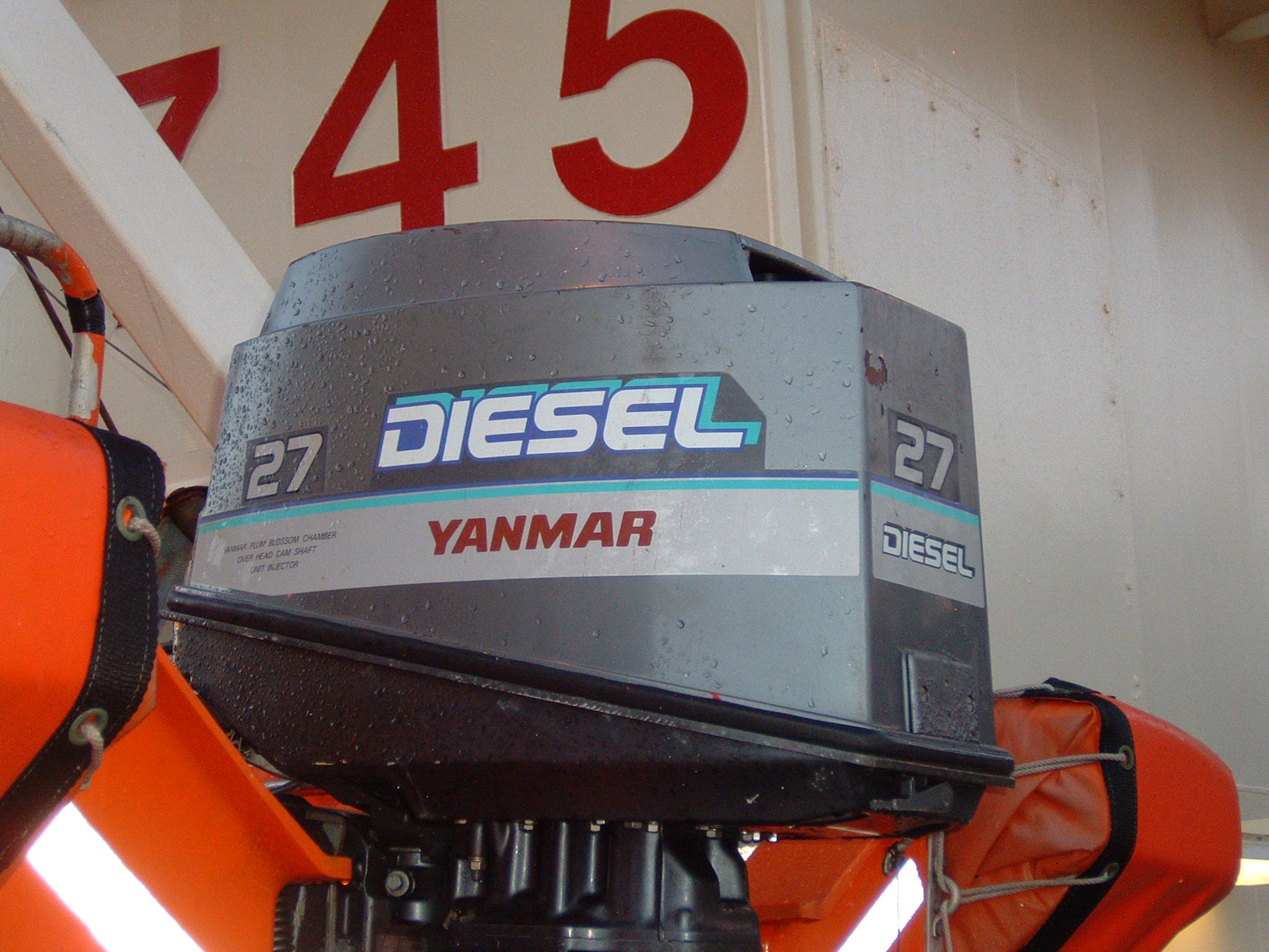

Silniki przyczepne diesla są dosć powszechnie używane w różnych łodziach roboczych w "offshorze", na łodzich stojących w krótkotrwałym stand-by, często takich wodowanych z większych statków standbajowych" w stałym dozorze przy platformach wiertniczych, na jednostkach używanych przy obsłudze urządzeń holowanych przez statki "sejsmiczne", na lodziach rybackich używanych w morzu do obsługi pławnic oraz w ratowniczych (nie ratunkowych!) łodziach i RIB-ach na statkach.
Niestety przyczepne diesle mają pewną wadę - na prawdę nie chcecie wiedzieć ile kosztuje zakup takiego silniczka....

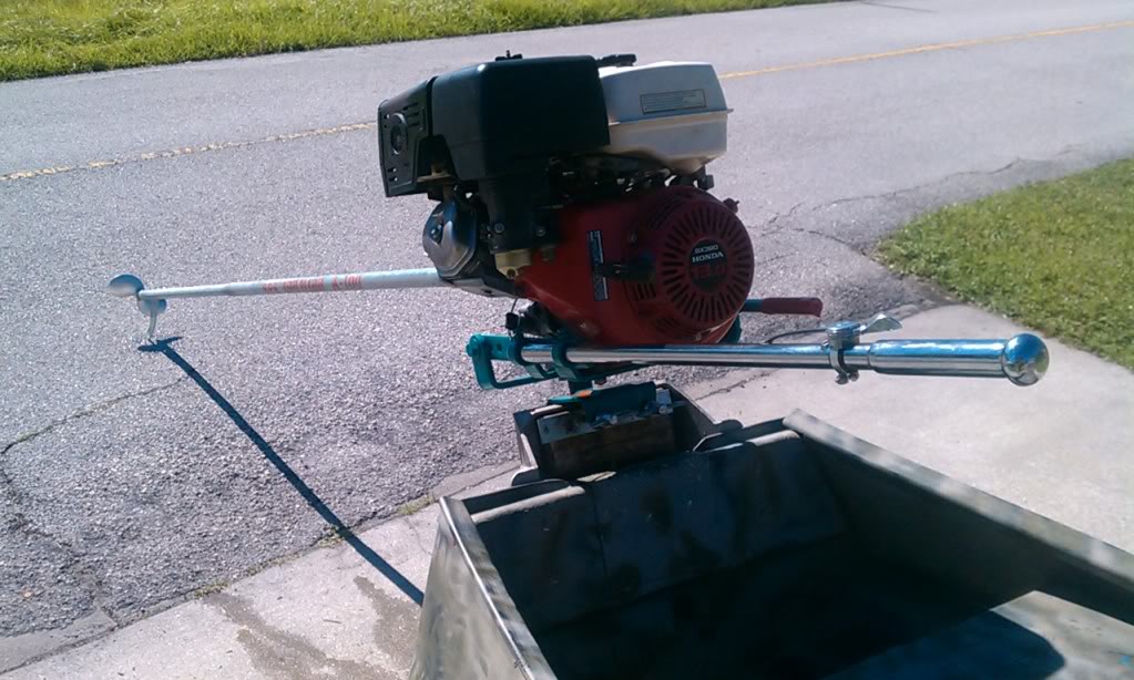

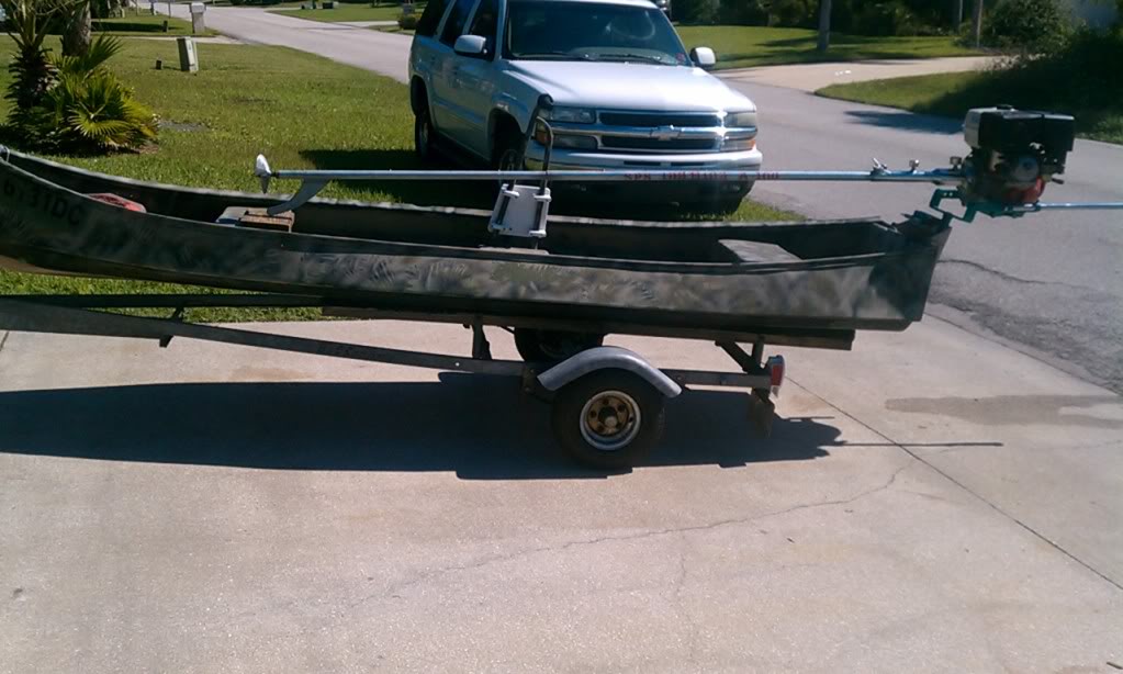

Ten pierwszy 10 konny może i do kajak ale chyba za mocny natomiast mam możliwość ściągnięcia tego typu systemów o nazwie Long tail do których mocuje sie silniki od sprzetu budowlanego.
Prawie cała Azja śródlądowa na tych systemach pływa nazywane przez tubylców Peke Peke lub long Tail.
Systemy te można podpinać pod silniki do kilkudziesięciu koni.
Na płycizny nic fajniejszego nie wymyślono śruba musi być w wodzie minimum 80% i sie płynie.
Montują silniki dieslowskie lub benzynowe.
Cena 1 konia mechanicznego w tym systemie oscyluje w granicach 200zł przy silniku benzynowym

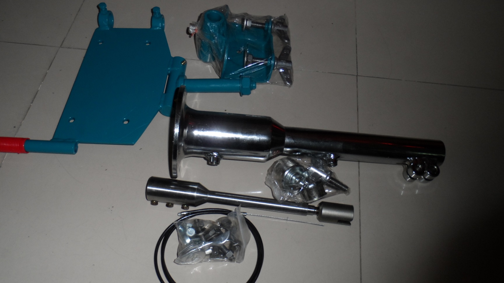

Long Tail z dieslem czy benzyną to jest napęd raczej na rzekę tam gdzie inne napędy nie daja radę.
Do jachtu to nie bardzo.
Sprawdzają się tez w katamaranach gdzie wystepuje problem z nakładającymi sie falami od pływaków lub pychówkach.
Raczej do dłuższych łodzi bo sterowanie w 1 fazie (start) krótką łodzią na tym napedzie troche dziwne.
Nie trzba robić płetwy wyciszającej falę pod śrubę bo wał ze śrubą jest daalaaekeko w tyle za tym efektem wodnym.
Ale tak jak piszesz, cumowanie w marinie na long Tailu i to bez biegu wstecznego bo takowego nie widziałem w tych napędach to masakra.
Rzeka, rzeka i jescze raz rzeka np. do przepłynięcia jachtem z Warszwy na Mazury.
A potem można silnik z powrotem włożyć do agragatu prądotrwórczego na jachcie :) :D
