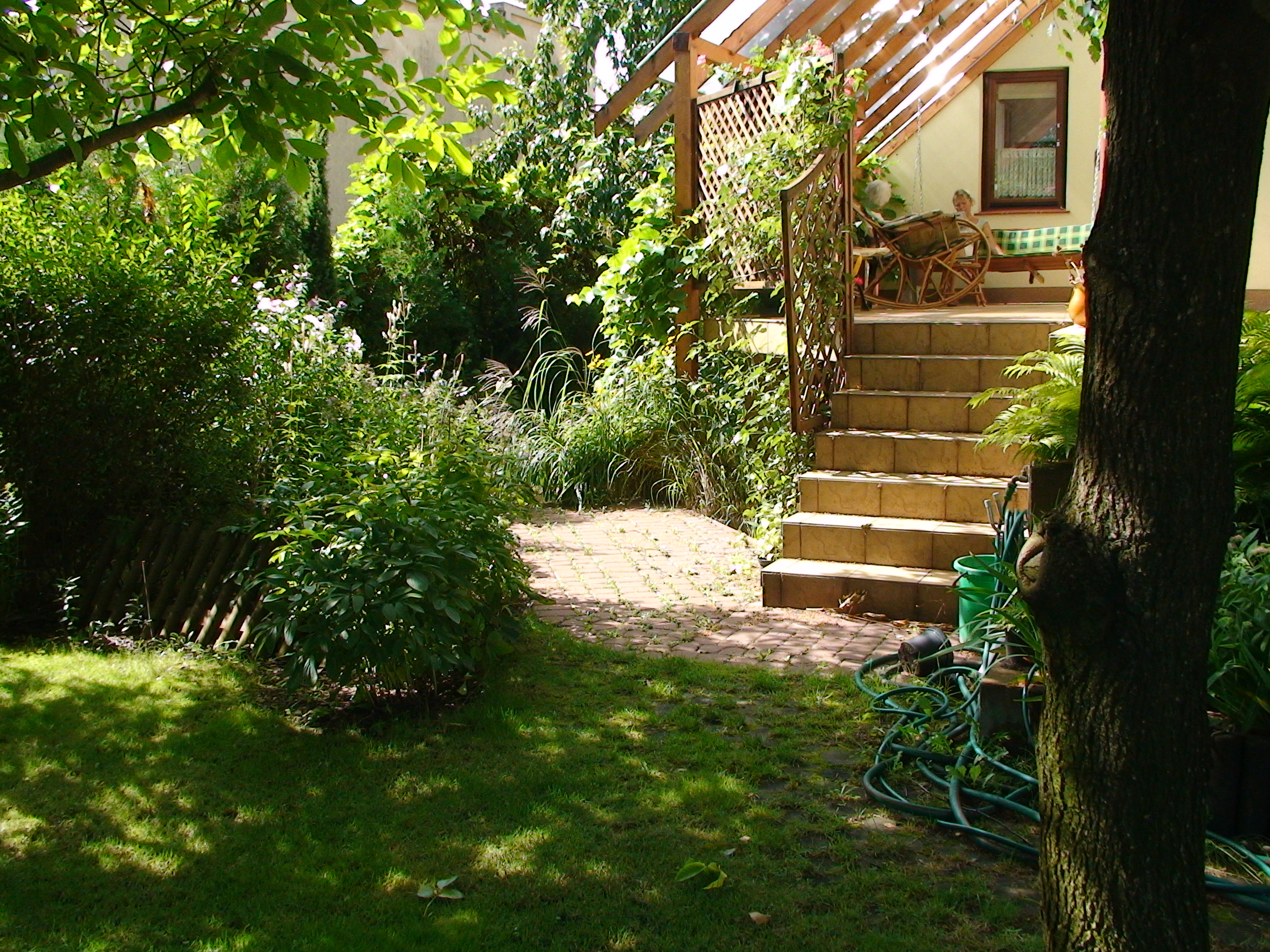

Wojtek, może coś takiego?
DSC01374.JPG [ 2.47 MiB | Przeglądane 10114 razy ]
DSC01376.JPG [ 2.47 MiB | Przeglądane 10114 razy ]

Mariusz bardzo ładna i przyjemna mimoza, lecz u mnie na tarasie domku (na ośrodku) mogło by nie wytrzymać skutków " nieproszonych " gości...

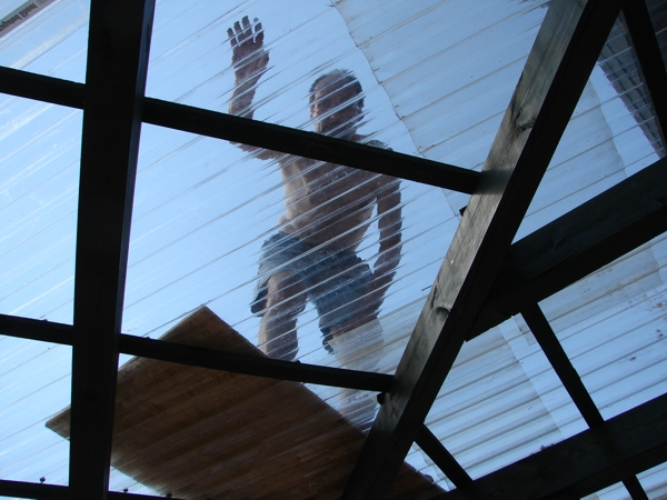

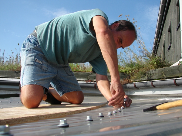

Ja bym się zastanowił nad przezroczystym poliwęglanem w płytach - specjalnie produkowany do tych celów - lekki, odporny na uderzenia i promieniowanie UV. Sam zrobiłem sobie takie zadaszenie z płyt trapezowych, ale możesz zastanowić się nad płytami kanalikowymi. Cena jest, niestety... ale cechy tego materiału są nie do podrobienia w innym.
Komentarz: Budowa zadaszenia nad tarasem z trapezowych płyt poliwęglanowych.
Daszek_poliweglan01.jpg [ 222.8 KiB | Przeglądane 10080 razy ]
Daszek_poliweglan02.jpg [ 243.67 KiB | Przeglądane 10080 razy ]
Wcale nie mimoza. Sam go robiłem :). To płyty poliweglanowe kanalikowe 10mm. Jeśli chcesz mieć przezroczysty dach, to jest to najbardziej wytrzymały materiał (płyty kanalikowe) Możesz co najwyżej dać dwuwarstwowe kanały. Jak uwazasz, ze za słaby, to pozostaje Ci tylko blacha.
Mój dach wytrzymał kilka zim, zsuwały się na niego masy śniegu i lodu z głównego dachu. Latem wytrzymał nawałnicę jaka przeszła w sierpniu nad Warszawą, gdy po sasiedzku solidne drzewa fruwały.

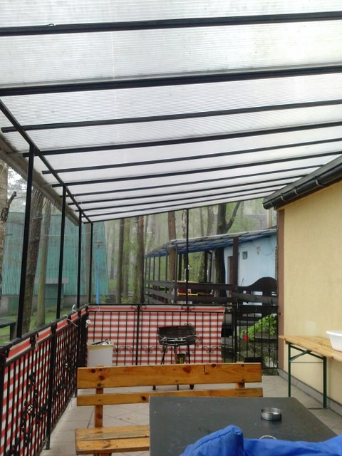

Wykonałem zadaszenie tarasu z poliwęglanu komorowego w sierpniu 2012.
Zimę przetrzymał bez żadnych uszkodzeń...
CAM00041.jpg [ 122.01 KiB | Przeglądane 6711 razy ]
Taras na drugim planie przykryty został PCV trapezowym.
