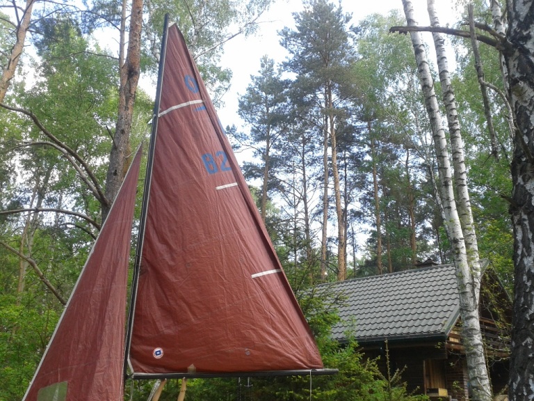

Hej!
mam taki problem, może ktoś będzie mógł pomóc.
Dzisiaj postawiłem na lądzie maszt i żagle w łódce Gruben Sprint (4,6m)
Problem widać na zdjęciu, grot nie układa się normalnie, jest jakby odgięty. Moje pytanie z czego to wynika:
1. Źle dobrany żagiel do łodzi?
2. Złe ustawienie innych rzeczy (niżej bom, bardziej wybrać obciągacz bomu) ??
3. Czy może wszystko jest ok. Grot na wodzie , gdy wypełni go wiatr i zacznie pracować, powinien układać się normalnie??
serdeczne dzięki za wszystkie sugestie :)
2013-05-19 11.55.31.jpg [ 268.55 KiB | Przeglądane 2057 razy ]
PostNapisane: 19 maja 2013, o 21:19
Posty: 13905
Podziękował : 1643
Otrzymał podziękowań: 2396
Brakuje listew w grocie.
