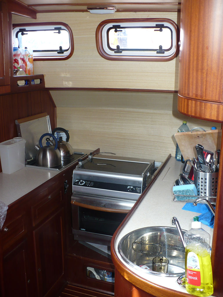

IMHO kwestia ile i jak kto gotuje, czy dużo pływa a i czy gotuje rzeczywiście - dziś nowa moda, się bierze puszkę czy proszek, podgrzewa i ... :mrgreen:
Na poprzecznej, sztywnej kuchence z garnków chlapie jak kiwa, a w przechyle się wylewa. Nie na kuka, ale zupę kłopot przyrządzić, smażyć też niewygodnie. Same garnki raczej nie odfruną, tylko to nie w tym rzecz. Ale jeśli kuchnia nie jest centralnie ustawiona, w diametralnej łódki, to podobno i garnek wyrzuci, tak mówią.
Nie powiem jak się to sprawdza na długą metę bom ledwie weekend używał. Niemniej słyszałem celną uwagę kogoś kto " jak kiwa i tak obiadu nie zje, tylko kanapki" to i wahliwa kuchnia mu niepotrzebna...
Ja tam gotować lubię, w morzu głodnieję a puszek i gotowców nie jadam - to i wolę kardan.
Natomiast w sprawie przestrzeni - mogę polecić patent zawieszenia: na postoju kuchenkę odstawia się do burty, a na wahliwie - przestawia 'do wewnątrz' kambuza, by miała miejsce na kiwanie. Sporo miejsca to uwalnia, jeśli kiwać się akurat nie musi.
Mam nadzieję że widać - musiałem wykadrować kawałek bo duże fotki nie wchodzą.
A w porcie i tak używam poprzecznie ustawionej sztywnej - elektrycznej :mrgreen:

Całkiem się tu z Tobą zgodzę a co więcej - zazdraszczam przestrzeni; też nie podejrzewam Wiedźmy o podskoki ;)
Moja malutka, szerokość 2,8, jest różnica... Lodówki nie mam, owszem tam jest projektowo na nią miejsce, obecnie bakista. Lodówkę myślę dać sobie większą w forpiku.
Kuchenka w pozycji wysunietej (wahliwej) blokuje jedne drzwiczki szafki po zlewem. Patent do przestawiania jest na kuchnię z piekarnikiem a że mam teraz bez i wystarczy jej niewielkie odsunięcie od burty, to będę to zmieniał. To te piekarniki robią tłok.
Jak ktos nie musi siedzieć nad potrawką i w garnku mieszać (bo ja lubię...) to pewnie że szybkowar, na sztywno i cześć.
Żaden też problem powiesić sobie gdzieś w kambuzie "sztormowy" kardan jednopalnikowy, zdejmowany. I tak warto mieć coś awaryjnie.

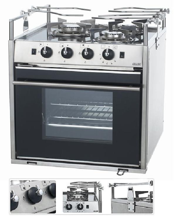

O widzisz, teraz mówisz z sensem... Bo ja i tak zamierzam Wiedzme zaopatrzyć w kuchenkowość awaryjną, myślałam o czymś tego rodzaju:
image.jpg [ 5.58 KiB | Przeglądane 2674 razy ]
ale może rzeczywiście coś bardziej jak to:
image.jpg [ 6.94 KiB | Przeglądane 2674 razy ]
z przystosowaniem do zawieszenia będzie lepsze...
