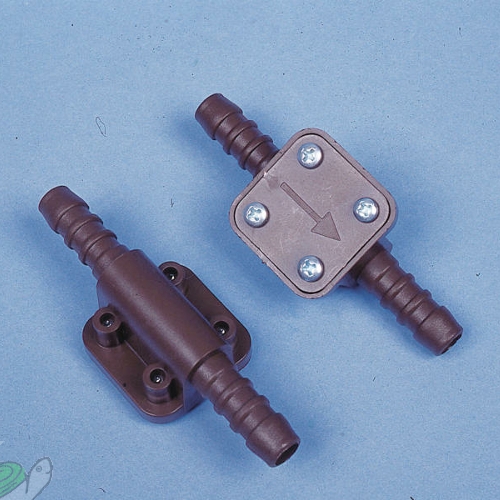

Jaro W napisał(a):
Gdy zabraknie wody w zbiorniku głównym,odkręcenie kranu nie spowoduje opróżnienia bojlera,tak myślę
Zawór zwrotny zabuduj , np. :
0_0_productGfx_896976af9f3b6c09dd3d0801678e8032.jpg [ 179.3 KiB | Przeglądane 9291 razy ]

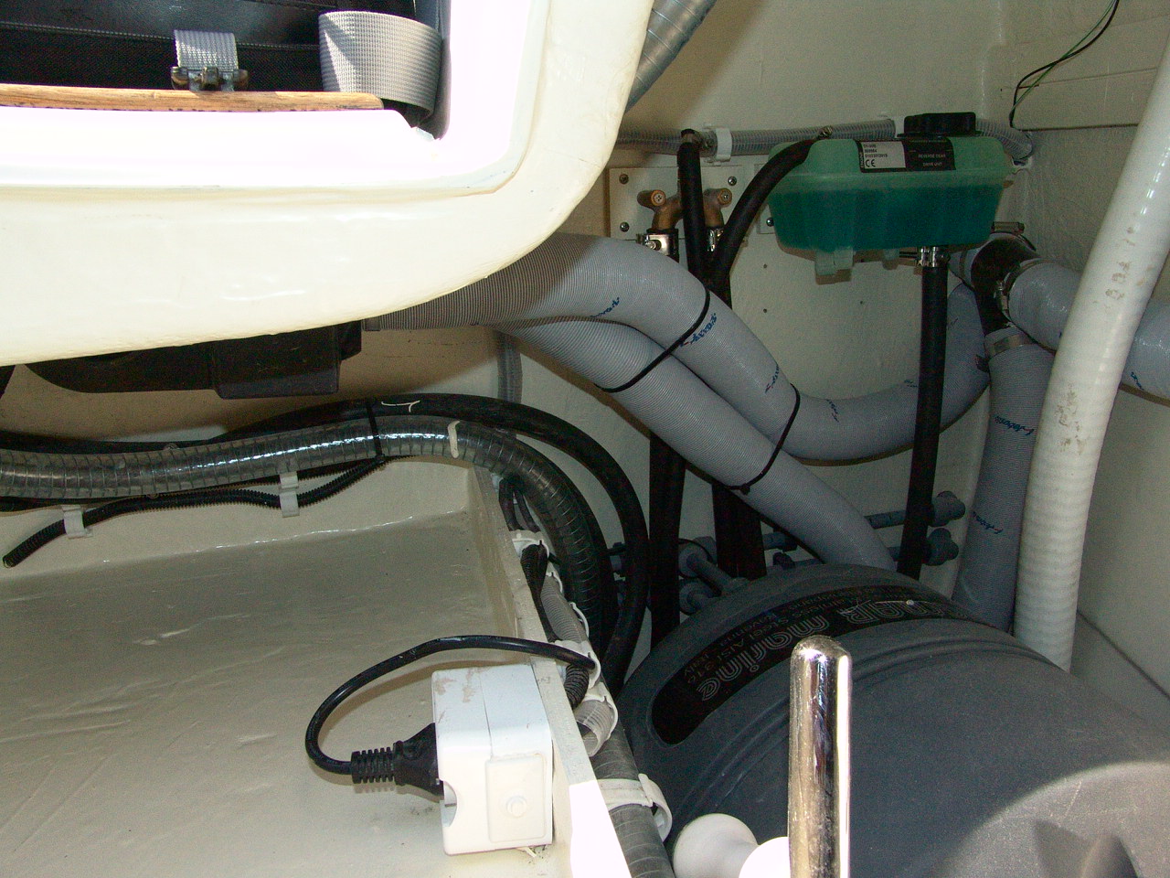

macias888 napisał(a):
Czy można w jakiś sposób rozwiązać ten problem?
Zalóż bojler wody dostosowany do układu ciśnieniowego.
Nie wiem czemu upierasz się na gaz.
To najbardziej niebezpieczne medium na jachcie jakie znam.
Bojlery wodne - podłączone do wewnętrznego obiegu chlodzenia silnika - oraz z grzałką 230 V - sprawdzają się w ciśnieniowych układach wodnych na jachtach od lat.
Moja rada - daj sobie spokój z Trumą.
DSC08396.JPG [ 325.15 KiB | Przeglądane 7861 razy ]

PostNapisane: 3 cze 2013, o 22:50
Posty: 14122
Zasada działania tego urządzenia jest prosta. Nie ma tam żadnego palnika z gazem itp. Ciepła powietrza z nadmuchu obiega bojler po czym dalej leci do kabiny. Ewentualnie bojler można uruchomić na 230V. W moim wypadku chciałem aby owy bojler byłby ogrzewany ciepłym powietrzem pochodzącym z zamontowanego na jachcie ogrzewania typu webasto - diesel . Ciepłe powietrze z ogrzewania gazowego niczym nie różni się od ciepłego powietrza z webasta.
Moim zdaniem proponujesz mało wydajne to ogrzewanie bojlera a wodę będziesz miał - MOŻE (!) - telko cekko letnią.
Przetestowałem na swoich jachtach i statkach już chyba prawie wszystkie uklądy grzewcze ale takiego jeszcze nie.
Nie bardzo wiem czemu nie chcesz założyć bojlera jak Pan Bóg przykazal - wodno/elektrycznego.
Tym bardziej, że masz Diesla więc i tak masz ogrom ciepla, ktory idzie do wody.
Ja w ten uklad wodny prócz bojlera mam jeszcze włączoną grzałkę w kibelku i ogrzewacz powietrzny (rodzaj odzyskowego ogrzewacza samochodowego) do drugiego obiegu ogrzewania środka kabiny w czasie płynięca na silniku.
Wg mnie to najprostrzy układ i najbardziej wydajny cieplnie.
Innego logicznego pomysłu nie mam.
