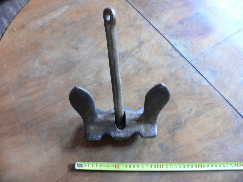

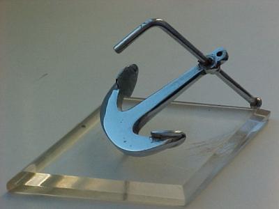

ja bym stosował raczej tą z fotki 1 a nie z fotki 2
hall900kg.jpeg [ 165.46 KiB | Przeglądane 8408 razy ]
kotwiczka Admiralicji.jpeg [ 10.82 KiB | Przeglądane 8408 razy ]

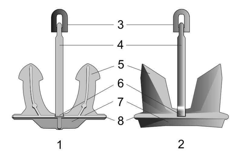

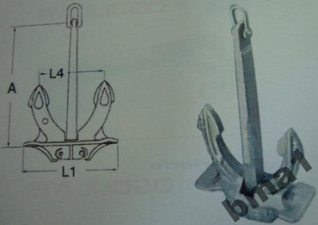

Ja na śródlądzie preferuję kotwice Halla, (różne były wersje), jak nie trzyma to chociaż ciężka. :mrgreen:
...No oprócz admirałki jako podstawowej.
Kotwica Halla -Stockless__Old&New.PNG [ 66.21 KiB | Przeglądane 6958 razy ]
5302202363.jpg [ 89.73 KiB | Przeglądane 6958 razy ]
1716453063.jpg [ 13.86 KiB | Przeglądane 6958 razy ]
