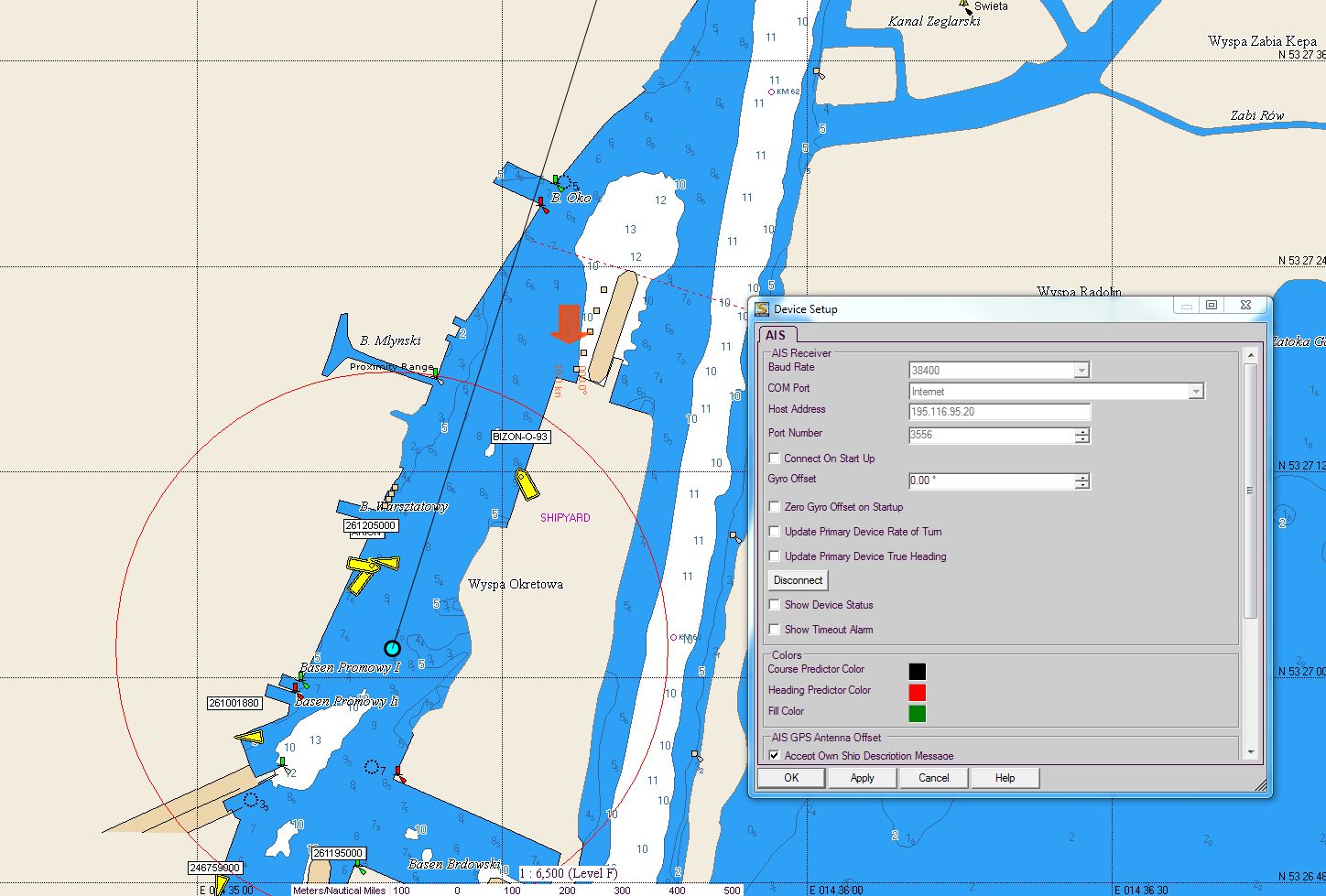

Jacku, przy okazji, że jesteś. Czy w wersji demo SailCruisera można wyświetlić na mapie informacje otrzymywana przez Internet o obiektach AIS?
Jeśli tak, to jak to się włącza?
PostNapisane: 21 mar 2011, o 12:16

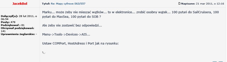

Marku... może żeby nie mieszać wątków... to w elektronice... zrobić osobny wątek... 100 pytań do SailCruisera, 100 pytań do MaxSea, 100 pytań do SOB ?
Ale żeby nie zostawić bez odpowiedzi...
Menu->Tools->Devices->AIS...
Ustaw COMPort, HostAdress i Port jak na rysunku:

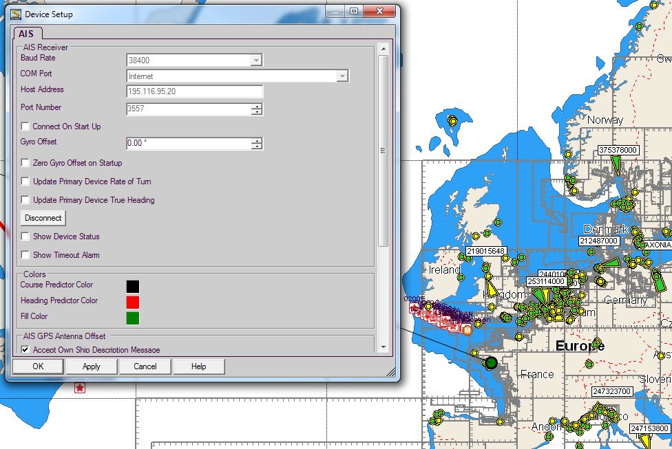

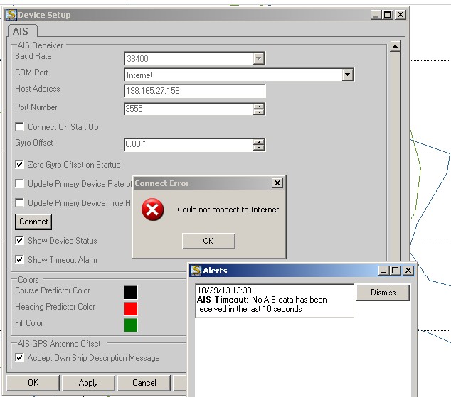

Marku,
Nie znalazłem wątku "100 pytań do SailCruisera", więc piszę tutaj.
Chciałem ustawić parametry, które podawał powyżej Jacek, ale niestety "Ładowanie..." trwa i żaden obrazek nie pokazuje się.
ładowanie.jpg [ 36.11 KiB | Przeglądane 2779 razy ]
Jacku,
Możesz podać te parametry raz jeszcze?
Wpisywałem różne, ale nie chce działać. Połączenie z Internetem na tym komputerze jest. Firewall wyłączony.
ais2.jpg [ 70.53 KiB | Przeglądane 2779 razy ]

PostNapisane: 30 paź 2013, o 08:16
Posty: 4946
Podziękował : 894
Otrzymał podziękowań: 1959
U mnie tak samo: w OpenCPN - działa :-) w Cruiserze - nie :-(

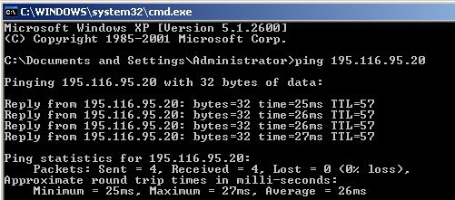

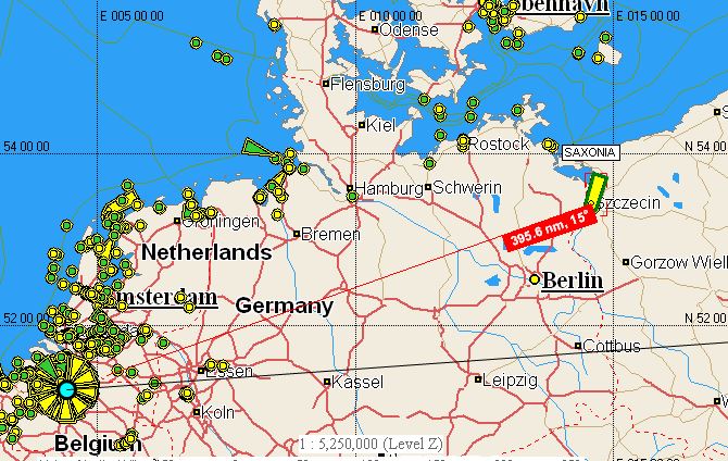

Jacku,
POPRAWKA!
Działa... na porcie xxxx7
ais_targets_ok.JPG [ 21.99 KiB | Przeglądane 2570 razy ]
ais_ok.JPG [ 105.54 KiB | Przeglądane 2570 razy ]
ais_ping_ok.JPG [ 46.02 KiB | Przeglądane 2570 razy ]

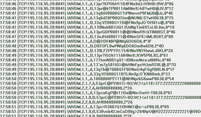

Jak w Cruiserach wyświetlić podgląd sekwencji NMEA pochodzących nie z portu COM a z adresu TCP-IP? Coś takiego:
sekwencje_via_TCP.JPG [ 132.96 KiB | Przeglądane 2502 razy ]

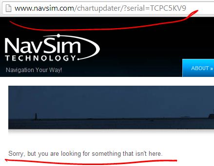

Gdy w Cruiserze (obecnie testuję NavCruiserPRO) wybieram opcję: Chart | Download NavSIm Chart Updater 2.0 otrzymuję:
chartupdater.JPG [ 29.22 KiB | Przeglądane 2502 razy ]
