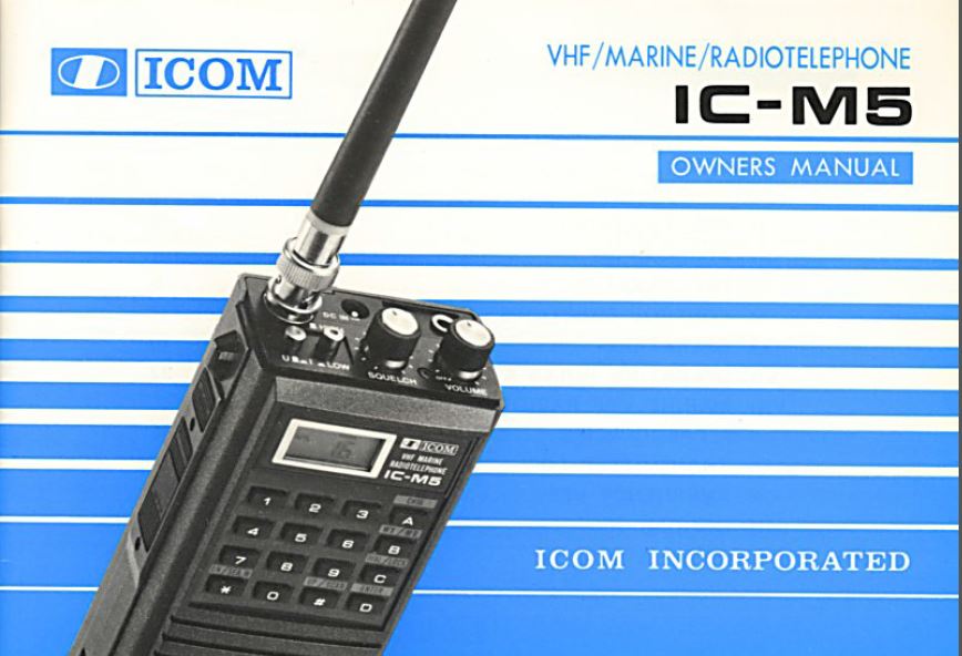

M@rek nie przeczę temu co piszesz, ja używałem dość długo nienajmłodszy model Icoma IC-M5. W porównaniu ze współczesnymi konstrukcjami widać zupełnie inną filozofię wykonania. Te stare modele z pełnymi klawiaturami i konstrukcjami "nie do zdarcia" trudno było zajeździć. Na jachcie miałem tego ręczniaka ustawionego na moc 1 W i do niego wzmacniacz mocy 25 W. Do nadawania i odbioru służył mi mikrofonogłośnik z klawiszem PTT.
Nie miałem na to radio homologacji, toteż uzyskanie pozwolenia trochę kosztowało i chyba był skrócony termin jego ważności. Radio było w pełni przydatne np. przy wejściach do Warpna czy na Kleines Haff wystarczyło pogadać z SG w Podgrodziu żeby nie trzeba było meldować się przy kapeku. Wcześniejsze zameldowanie pozwalało uniknąć makabrycznego cumowania przy nabrzeżu GPK u nasady falochronu przy wychodzeniu na Zatokę. Radio poszło z jachtem i resztą wyposażenia, a jaki użytek zrobił nowy właściciel, nie wiem.
Łatwo można potwierdzić, że aktualnie wiele konstrukcji z elektroniką jest tak robione, by wytrzymały przynajmniej do końca okresu gwarancyjnego, a ręczniaki morskie bez wyjątku mają 9 klawiszowe klawiatury i wydobycie potrzebnych funkcji wymaga opanowania sekwencyjnej klawiszologii.
IC M5.JPG [ 80.98 KiB | Przeglądane 5184 razy ]
