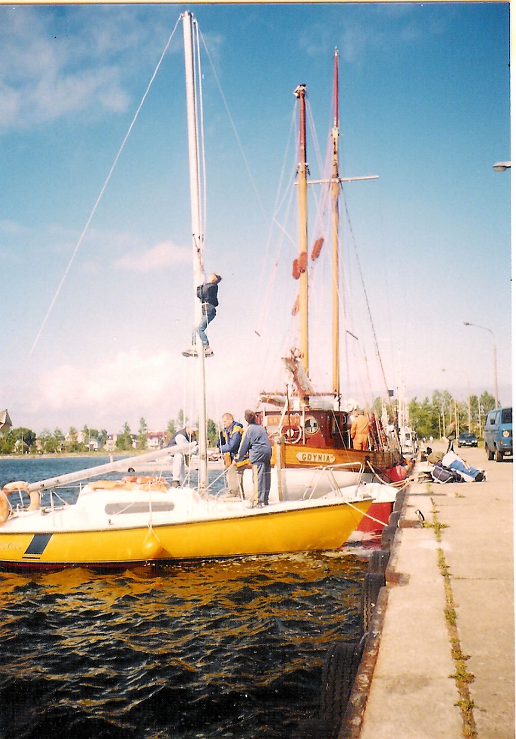

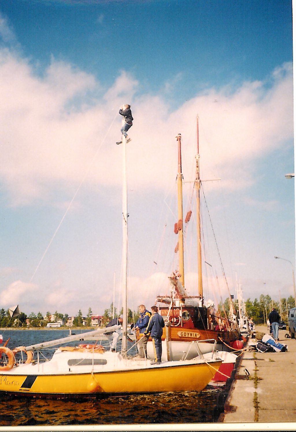

PostNapisane: 5 kwi 2012, o 16:47
zosta napisał(a):
wreszcie zapłacenie komuś za całą robotę
To jest najlepsze rozwiązanie. :D
Z braku środków można ławeczkę wciągnąć pustą na maszt i obłożyć fał w ten sposób by móc potem na niej stanąć. Następnie, pamiętając o tym, że z każdą próbą kondycja rośnie, metodą ostatnią wspiąć się bohatersko do góry. Stanąć na ławeczce, złapać oddech, napić się herbaty z termosu, ew. czegoś innego z piersiówki (są takie z nierdzewki, nietłukące się, szukać w sklepach myśliwskich) i dopiero teraz przystąpić do pracy. Narzędzia podciągnąć do góry w wiaderku przywiązane krawatami do pałąka uchwytu. Ewentualnie można gdzieś dopaść obywatela małoletniego, ale już dosyć rozgarniętego ale jeszcze lekkiego - przywiązać na dwóch fałach!!
Pozdrowienia - Jarek Czyszek
Komentarz: ... i do końca w końcu.
wgore2.jpg [ 179.7 KiB | Przeglądane 6379 razy ]
Komentarz: najpierw do pół masztu
wgore.jpg [ 207.2 KiB | Przeglądane 6379 razy ]
