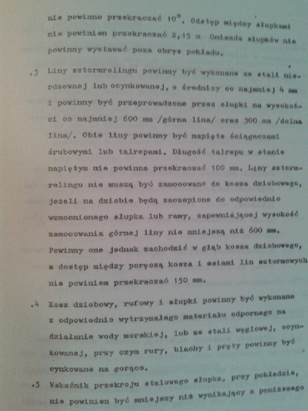

Januszu, sztormrelingi nie relingi to raz, a dwa, wwr-ka oczywiście ze nie, ale juz przepisy klasyfikacyjne PRS tak. Minimalna wysokość sztormrelingu 600 czy 620 mm, co najmniej dwie liny, była tam jeszcze podana wysokość pierwszej liny. No i "ulga zatokowa" jak ktoś nie chciał pełnomorskiej klasy (nie pamietam, czy na P-20 tez czy tylko niżej) obniżająca minimum dla sztormrelingu na 450mm.

PostNapisane: 24 lis 2013, o 09:25
Podziękował : 413
PRS bardzo, bardzo dbał o nasze bezpieczeństwo. :rotfl:
Dotyczyło to jachtów L>7m.

Zważywszy, że wątek powstał w skutek rozważań o folkboacie - jak najbardziej na miejscu. Ostatni raz jak sprawdzałam miały ponad 7 metrów... :)
