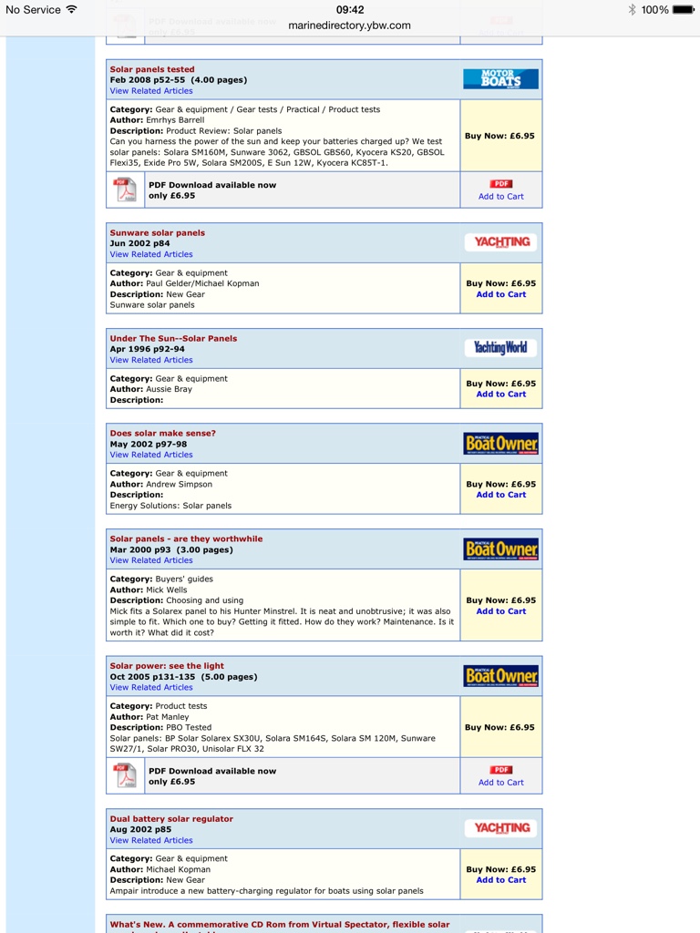

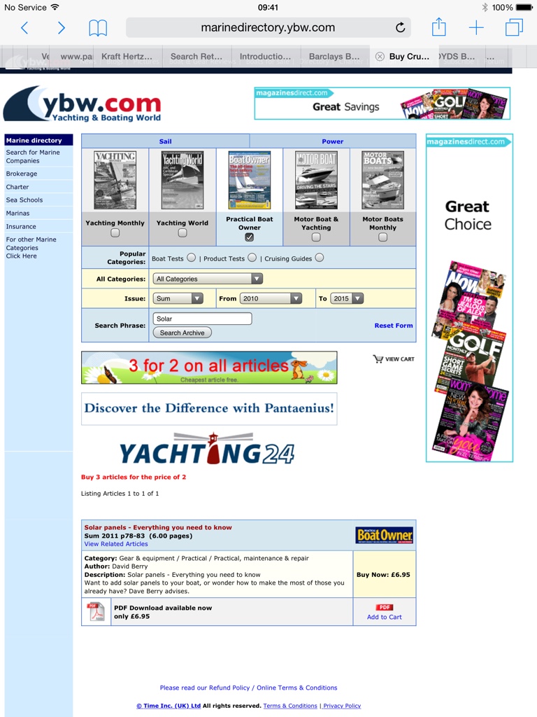

PostNapisane: 5 mar 2015, o 10:40
Niestety, nie pomogę dużo, bo to poza ramami mojego archiwum cyfrowego (właśnie odkryłam jego limit!) a papierowa kopia leży w Londynie. Jedyne, czym mogę służyć to linki do artykułów w PBO, główny (ten którego szukałam) jest z numeru Lato 2011 (Summer 2011 - 13 numer PBO w ciagu roku, dodatkowy) i można go kupić na stronach PBO za £7 ja wiem, że to trochę drogo - ale jeśli nie mamy pod ręką tego numeru a rozważamy zainstalowanie paneli - to może być bardzo mądrze wydane 40 zł. Masy informacji. Naprawdę. W nieco świeższym, bo ze stycznia tego roku numerze David Berry pisze głownie o tym, jak wycisnąć z isniejącej instalacji najwiecej jak można. I testuje kontrolery.
Jak ktoś chce parę konkretnych rad, proszę o bardzo konkretne pytania, postaram się odpowiedzieć ile mogę.
Link
http://marinedirectory.ybw.com/reprints/results_related.jsp?tem=ybw&id=83626
ImageUploadedByTapatalk1425548606.022964.jpg [ 208.31 KiB | Przeglądane 6856 razy ]
ImageUploadedByTapatalk1425548594.614483.jpg [ 278.39 KiB | Przeglądane 6856 razy ]
Polecany artykuł jest tutaj:
ImageUploadedByTapatalk1425548575.214091.jpg [ 237.31 KiB | Przeglądane 6856 razy ]
