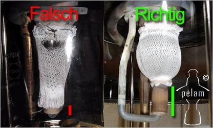

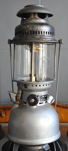

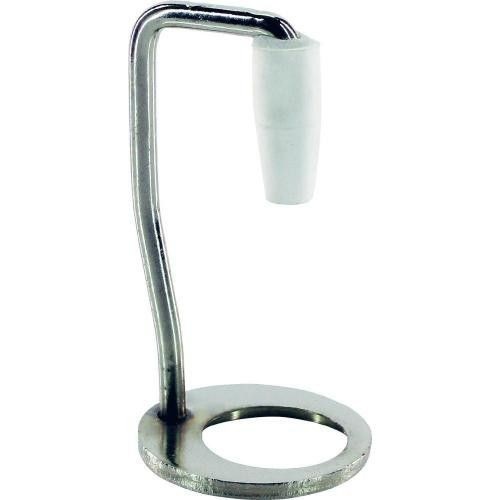

Hej Szaman, właśnie nabyłem lampę z demobilu - Bundeswehr. Robi wrażenie :) Zafundowałem jej też oryginalny wspornik na skarpetę, którą wiąże się wtedy z dwóch stron (nie lata na boki i trudniej ją złamać). Zastanawiam się też nad conversion kit na spiryt. Nafta spala się wydzielając CO2 a spiryt parę wodną. Spiryt ten sam co do ORIGO więc można wozić tylko jeden baniak. Cieszę się z tego co powiedziałeś o komarach :mrgreen:

To zależy od tego gdzie będziesz lampę używał. Ja odpalam ją wyłącznie na zewnątrz, więc mi nie robi to różnicy...
Przy okazji zrobię zdjęcie swojej lampy i też wkleję :)

A mógłbyś wstawić fotkę tego wspornika? Nigdy czegoś takiego nie widziałem, a pomysł mi się podoba :)

Fota wspornika w załączeniu. Oczywiście trzeba używać skarpet z dwoma otworami (w komplecie na poczatek sa 3 sztuki). Zalecają też do tego stalowy brener ale broń boże go nie kupuj! Stal nierdzewna i mosiądz mają inne parametry rozszerzania się pod wplywem temperatury. Stalowy brener potrafi rozsadzic mosiężny gwint w którym jest mocowany i wtedy cały element jest do wymiany. Wspornik na dwuotworową skarpetę możesz kupic na alledrogo za 60 pln lub np. http://www.pelam.de gdzie też znajdziesz wszystkie inne szpeje do lampy: http://www.pelam.de/index.phpcPath=30_5 ... der&page=3
