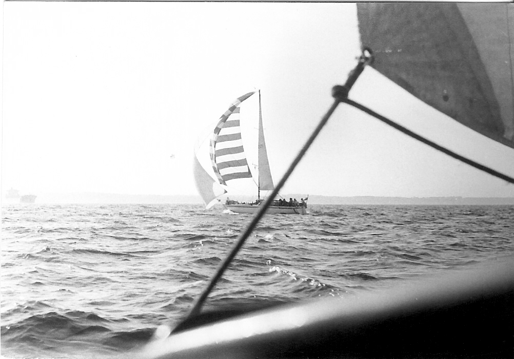

Ale mam zdjecia Pallasa sprzed kilku lat, pod właśnie spinakerem i big-boyem, tyle że nie w regatach. Efekt dla nieświadomej załogi super, a już zwłaszcza paniom się podoba.. ;)
PostNapisane: 25 mar 2014, o 13:55
Posty: 13198
Podziękował : 3114
Otrzymał podziękowań: 2728
Podobne?
7908swiatoslawa21.jpg [ 215.18 KiB | Przeglądane 8913 razy ]
PostNapisane: 25 mar 2014, o 14:00
Posty: 12666
Podziękował : 1775
Otrzymał podziękowań: 4277
Podobne?
Tak jest, tylko mam kolorowe. Znajdę w domu i wrzucę :)
Czy na zdjęciu jest może Andromeda?
PostNapisane: 25 mar 2014, o 14:07
Posty: 13198
Podziękował : 3114
Bardzo możliwe - sierpień 1979.
PostNapisane: 25 mar 2014, o 14:12
Posty: 12666
Podziękował : 1775
A może mógłbym dostać to zdjęcie? Zamieściłbym na naszej stronie klubowej w galerii jachtu Andromeda. Oczywiście z podaniem autora, daty, może jeszcze jakiś informacji?
Dołaczyłbym je do tego zdjęcia: (piękna żegluga musiała być) :)
http://www.jkmgryf.pl/index.php?option= ... &Itemid=37
PostNapisane: 25 mar 2014, o 14:16
Posty: 13198
Podziękował : 3114
Bierz.
Robione było ze Światosławy, podczas mojej podróży poślubnej. :)
Jeżeli chciałbyś większe, to muszę odszukać oryginał i zeskanować ponownie. Ale dużo lepsze nie będzie, bo oryginał jest w formacie pocztówkowym.
Jednak nie.
Na zdjęciu zrobionym parę minut wcześniej daje się z trudem odcyfrować numer na żaglu. Na pewno jest PZ-2xx - prawdopodobnie PZ-211, czyli Sarmata.
