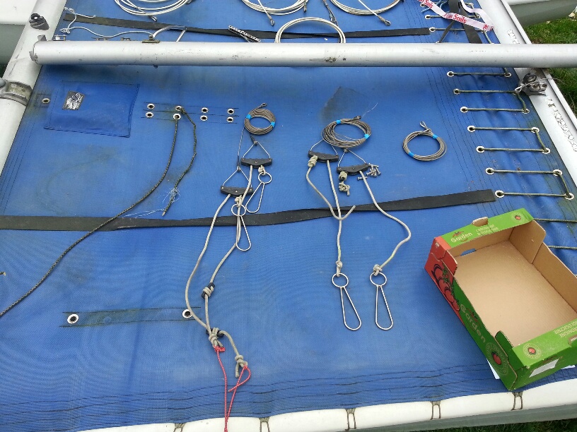

W zewtawie dostałem linki jak na zdjęciu zd1.jpg i zd2.jpg.
zd2.jpg przedstawia trapezy - z tym sobie poradzę.

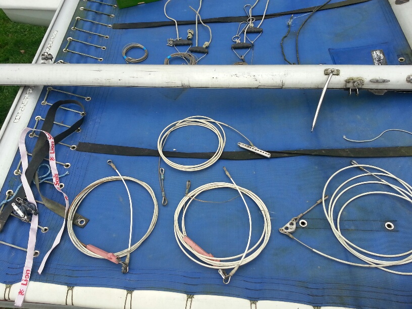

zd1.jpg przedstawie pozostałe olinowanie stałe, z których dwie zidentyfikowałem (dwie po lewej na dole), a z dwu pozostałych jedna powinna być sztagiem, która?
W wyposażeniu nie mam foka (poprzedni właściciel nie miał). IMHO łódka powinna go mieć, więc jako sztag zamontowałem linkę z bloczkiem (na zdjęciu po prawej). Była ona jednak o parę cm, za krótka i we trójką musieliśmy ją naciągać. Nie ma ona jednak żadnej regulacji, nie ma też przedłużacza na montaż dolnego narożnika foka.
Linka u góry (ciągle piszę tylko o linkach z białym plastikowym oplotem), ma regulację i na drugim końcu przygotowany zaczep na bloczek fału foka. Nie przymierzałem jej jeszcze, więc nie wiem jak z długością, jest regulacja więc nie powinno być problemów.
Dwa bloczki po lewej na dole, to pewno do foka, ale z braku tali na razie zamontowałem je do bomu, jako górne bloczki tali.
Do czego może służyć linka stalowa biała po prawej na dole, jeśli nie jest to sztag?

Jest jeszcze na prawo od trapezów linka stalowa bez oplotu plastikowego i też nie mam do niej zastosowania. Fał grota jest z masztem (przepleciony przez górne bloczki tak, że nie da się obecnie tego z demontować. Może to fał foka? Na topie masztu są dwa kółka w jednej osi - osi łódki, pod jedną linkę = fał grota. część montowana do żagla idzie po stronie likszpary, a montowana do miekkiej części fału grota idzie od dziobu.
Komentarz: Trapezy - wiadomo.

Komentarz: Do czego linka po prawej?

Mam ten manual i wstępnie dochodzę dlaczego są dwie stalki. Otóż oryginalnie Prindle miało foka z zamkiem blyskawicznym bez żadnej stalki wszytej na stałe do zagla. Jedną z tych linek się "wszywalo" jako wzmocnienie liku przedniego zamykając zamek. Pewno zatem ta linka z uchem to sztag a ta z bloczkiem to wzmocnienie liku przedniego.Jak będzie pogoda to rozwine obie i pomierze. Z racji ze foka nie mam to zagadnienie jest czysto teoretyczne. Gdyby na forum pojawił się jakiś właściciel Prindle 16 to na pewno mi się nasuna kolejne pytania.
