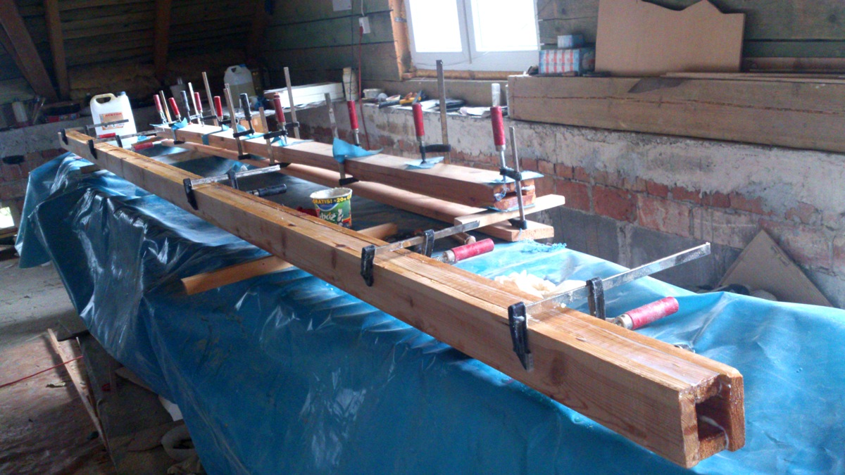

Ja zrobiłem maszt pusty w środku, o przekroju prostokątnym 75mmx75mm i grubości ścianek 20mm.

Pomysł ciekawy i kuszący, tylko nie wiem jak się do tego zabrać. Maszt jaki jest u ciebie na zdjęciu nie wygląda na "bezsęczny". Jak to wyglądało po skończeniu?

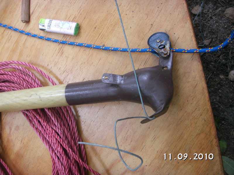

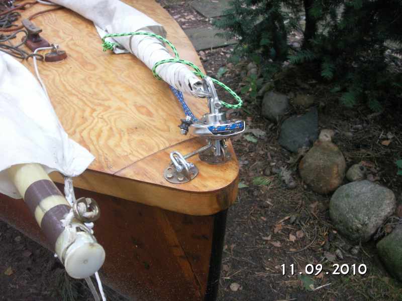

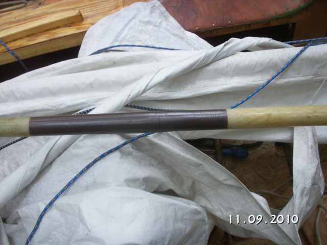

Ja (bawiąc się nieodpowiedzialnie w hobby) kupiłem kiedyś na zapas tyczki laminatowe (2mx4cmx2-4mm gr. ścianki) na Alldrogo (wojskowe: do wieszania kabli w lesie)
Łączyłam na epidian [bo były (chyba) - poliestrowe] z tkaniną i używam do wszystkiego: od dyszla do wózka slipowego przez maszt; rozprze do bukszprytu, genakerbomu itp.
Jak okażą się (bo nieopływane) za miękkie to dolaminuję wzdłużne wzmocnienia.
Na razie wstawiam w środek rurki alu (od anteny TV) i jest :cool:
Wygląda tak samo, tylko z zaklejoną sklejką, stopą i topem.
Mój maszt jest bardzo "sęczny", ale są to sęki "zdrowe" niewypadające. To czy wytrzyma czy nie, biorę na swoją "klatę", bo to mój maszt :) . Gdybym miał bezsęczne listwy, to bym zrobił z nich, więc i takie tobie polecam. I tak jak Marian Strzelecki napisał - daj sobie spokój z liczeniem. A w supermarketach budowlanych można znaleźć sortowane listwy bezsęczne o równym słoju. No i gdy będziesz kleił epoksydem, to wzmocni on znacząco cały maszt. Jakub/Errak w swoim wątku pokazał, to czego doświadczyli wszyscy klejący epoksydem - to drewno pęka, a nie spoina.
