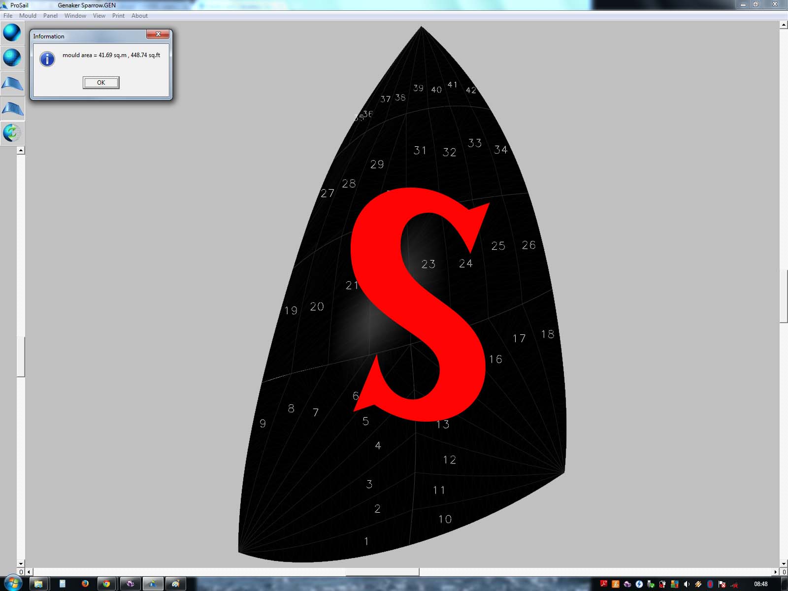

Dostalem projekt gennakera :)
Zagiel docelowo ma byc czarny z wielkim S jak na projekcie
41.5m2

Czyli jednak wygoda...
Na stronie http://www.ykpolnocny.pl/index.php?opti ... 2&catid=21
są linki do dwóch filmów z regat.
Dobrze tam widać, jak słabo genakery pracują na pełnych kursach. Widać też, że spinakery są o wiele bardziej uniwersalne.
Ale projekt bardzo ladny! :)

Wygoda. W końcu pływam tylko turystycznie
