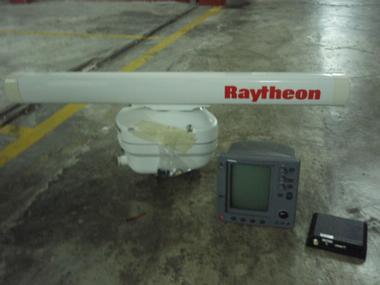

Nabyłem dziś używany Raytheon R80 w ramach doposażania mojej maleńkiej bałtyckiej łódki. Po rozpakowaniu okazało się że antena jest wielka jak stodoła, ma ponad 60cm średnicy. Taki garnek na maszcie będzie wygladał dość komicznie na 7,5 metrowym maszcie, pogorszy stateczność i pewnie utrudni pracę foka. Wykukałem na guglu specjalne maszty mocowane na rufie.
Moje pytanie brzmi: Jaka powinna być wysokość takiego maszciku żeby radar działał poprawnie?

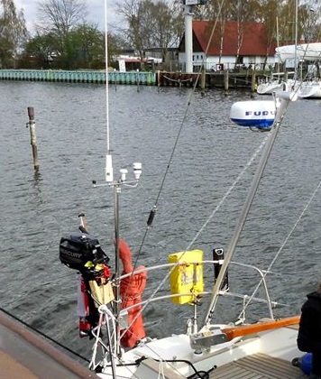

Popatrz na to
Radar zamontowany jest na "gnieździe" zapewniającym pracę radaru w płaszczyźnie poziomej niezależnej od kąta przechyłu jachtu. Gniazdo z kolei mocowane jest do profilu obejmującego achtersztag .

Jakie masz akumulatory? Taki radar z "telewizorem" to chyba dużo prądu ciągnie. Kiedyś też mogłem przejąć za przysłowiową flaszkę radar z kutra ale po obliczeniu bilansu energetycznego, dałem sobie spokój. Czy toto wygląda tak???
radar-pathfinder-r80-raytheon-completo-32908050082654575165706850564549g.jpg [ 13.33 KiB | Przeglądane 5553 razy ]

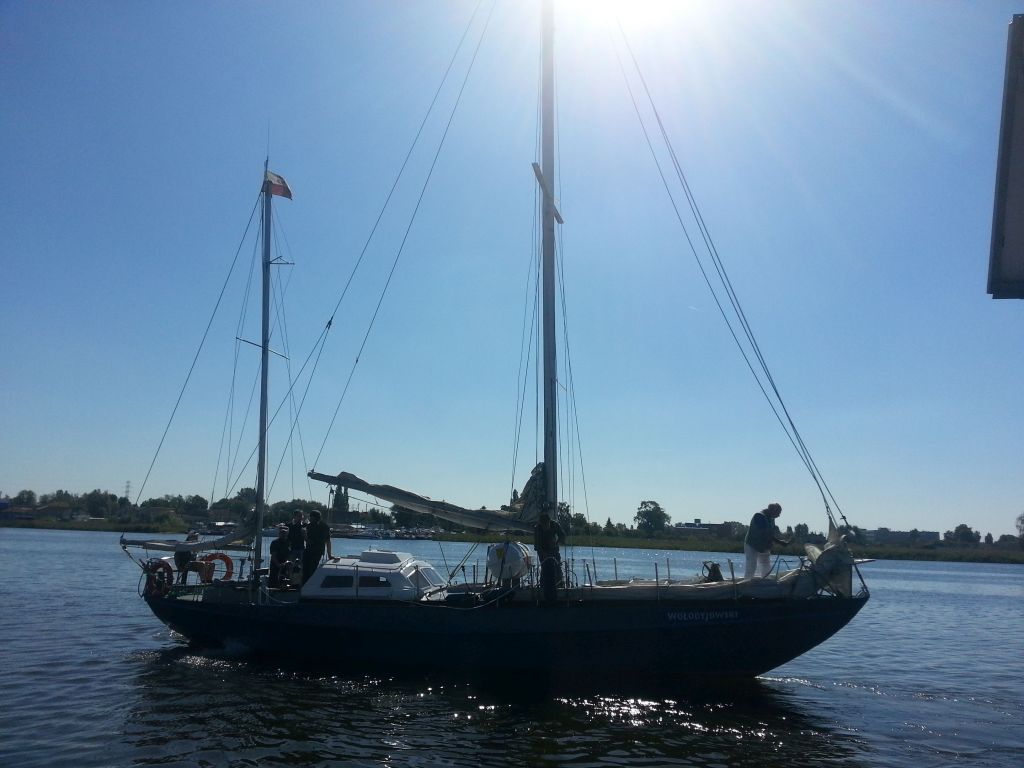

O, temat ciekawy :) Też rozmyślam nad lokalizacją pudła 2 kW ;P, ale mam więcej miejsca. Chciałoby sie na bezanie, ale tam raczej (muszę zmierzyć) za mało miejsca.
Pewnie skończy na salingu grota (tylko muszę sprawdzić ile kabla potrzeba, bo ten po demontażu za długi nie jest...).
