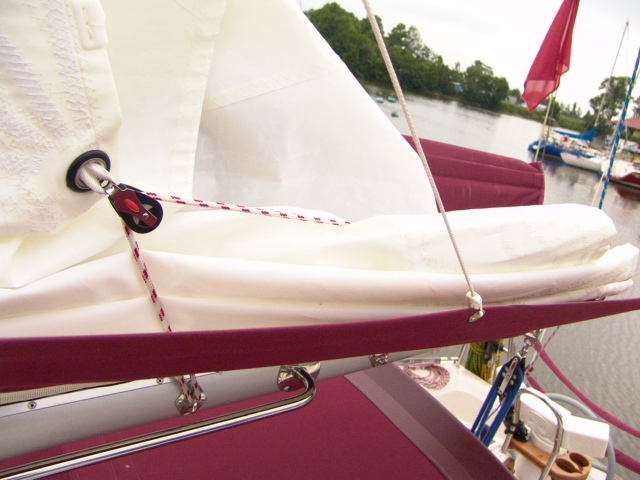

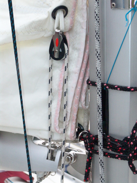

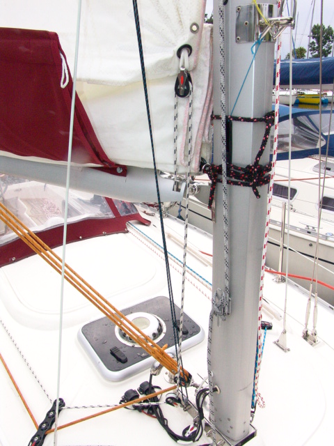

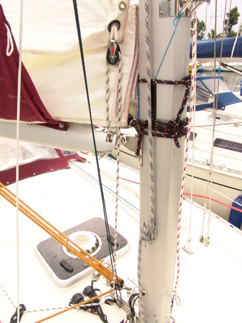

Witam
Mam u siebie taki system jedno linkowy.
Działa świetnie.
Tyle, że reflinki nie przechodzą przez remizki a przez bloki wszyte w żagiel.
Tylko taki system refowania z blokami w żaglu gwarantuje prawidłowość dzialania tego systemu.
Refy są dwa - po obu stronach żagla.
Oczywiście refowanie takie trzeba przećwiczyć w porcie na sucho ale potem da się bez kłopotów w jedną osobę zrefować grota BEZ WYCHODZENIA Z KOKPITU nawet w ciężkich warunkach.
Osobiście refowałem się przy 20 m/sek i wychodziło bez kłopotów.
Tyle, że jak mówię - wymaga to poćwiczenia na sucho w porcie aby potem nie pogubić się, która linkę luzujemy a którą wybieramy.
Ja mam jeszcze założony na stałe kontrafał co niezwykle ułatwia refowanie.
Ale cały system działa dobrze TYLKO poprzez bloki w żaglu - remizki powodują tak duży opór tarcia liny, że zapomnij o prawidłowym refowaniu.
Polecam fotki poniżej
Jak wieje to są kłopoty i refowanie długo trwa.
Tomek - teraz już mam jacht wyciągnięty a żagle w domu ale na początku sezonu przypłyń do mnie to Ci pokażę jak to działa.
Chodzi prawie że jednym palcem ale warunkiem są dobre bloczki mocno wszyte w żagiel i kontrafał grota.
Wielokrotnie refowałem się jednoosobowo przy naprawdę silnych wiatrach i nigdy z tym nie było kłopotów.
A system taki ma tę zaletę, że NIGDZIE nie ruszasz sie do tego refowania z kokpitu.
Naprawdę go polecam.
Jeszcze klika fotek.

Przyznaję że nie miałem kontrafału. Może coś źle robiłem, choć starałem się. Bloczki w żaglu były!
System z dwiema linkami na ref też może działać bez wychodzenia z kokpitu - tak miałem na Pallasie.
Przy czym system z dwiema linkami działa także dla trzech refów, jeżeli ktoś trzy refy ma, a ja akurat bardzo to cenię.

Tomek - kontrafał jest do tego bardzo wygodny bo przystępując do refowania mam w rękach trzy sznurki - fał, kontrafał i linkę refu.
Trzeba sobie poćwiczyć na sucho w porcie ale potem już nie masz problemów co luzujesz, co ( i ile wybierasz - kontrafał) oraz ile wybierasz linkę refu.
Mam na linkach refowych porobione znaczniki czarnym markerem i bez kombinowania luzuję fał i wybieram kontrafał oraz linkę refową do momentu aż znaczniki pokażą się na stoperze.
Wtedy zaciskam stoper i wybieram na kabestanie (ważne !) fał grota aż do oporu.
Stopuje fal, wybieram kontrafał i ref założony.
Ważne w tym jest aby wszystkie linki podczas takiego refowania lub rozrefowywania utrzymywać w stałym napięciu - bez ich nadmiernego luzowania i traktować całość jak system przewijarki lub windy !
Działa naprawdę dobrze !

Flagsztok napisał(a):
z jakiej przyczyny nie założyłeś tych bloczków na grocie ?
Bo najpierw sprawdziłem, że działa bez nich i już mi się ich nie chciało zakładać...
Jak w przyszłości okażą się przydatne do założę.
Trudno będzie tak wszyć bloczki w żagle, żeby lina przechodziła na drugą stronę żagla...
