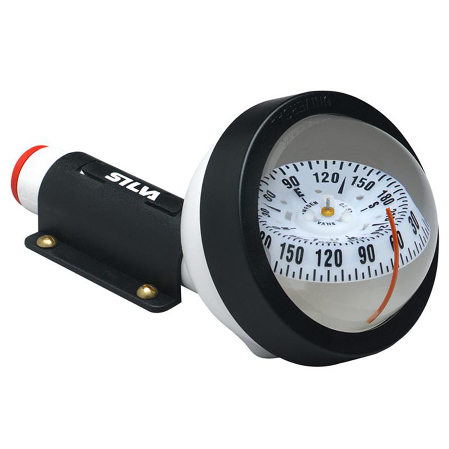

A do namiarów - lornetka z kompasem albo ręczny kompas namiarowy.
BTW - można łączyć funkcje. Istnieją bowiem kompasy namiarowe, które dzięki kształtowi i uchwytowi mogą służyć jako kompas sterowy.
Np:
silva_70une_universal_sailing_compasses.jpg [ 356.49 KiB | Przeglądane 9877 razy ]
Cenę daje sie znieść...:
http://marinestore.co.uk/SV35014.html
http://www.myshopping.com.au/ZM--122611 ... ss_Bracket
http://www.bakista.pl/index.php?c=689&pr=878&p=2
