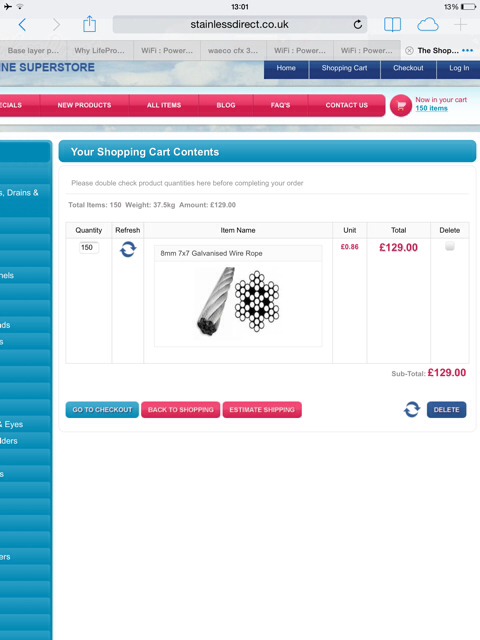

PostNapisane: 20 sty 2015, o 13:54
Dopiero teraz zauwazylam pytanie o cenę ocynku.
Srednio jak poniżej:
http://www.handystraps.co.uk/8mm-Wire-Rope-Fittings/
ImageUploadedByTapatalkHD1421758402.952311.jpg [ 41.32 KiB | Przeglądane 8050 razy ]

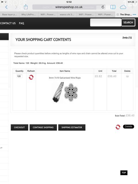

PostNapisane: 20 sty 2015, o 14:02
A coby nie było, że 7x19 jakaś dużo tańsza:
ImageUploadedByTapatalkHD1421758951.644585.jpg [ 54 KiB | Przeglądane 8036 razy ]

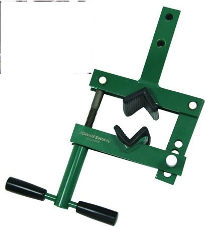

Nie wiem czy sa gdzies w sprzedazy takie male imadla do utrzymana liny na kauszy w trzkcie zaplatania. To znakomicie ulatwia prace . Polecam.
PostNapisane: 20 sty 2015, o 19:00
Takie? Bardzo fajne, ale bedzie zastąpione kilkoma takimi:
Obrazek]
Z bardzo prostej przyczyny. Splicing vise kosztuje pomiędzy 250$ a 500$ :)
Kupić można choćby tu:
http://www.elishawebb.com/SplicingVises.htm
(To droższe to nie dla jachtowych rozmiarów...)

Z tego wzoru można łatwo zrobić "Splicing vise"
imadlo do kauszy pomysł.jpg [ 28.71 KiB | Przeglądane 7838 razy ]
Marian Jasiński
Za ten post autor mariaciuncia otrzymał podziękowanie od: Marian Strzelecki
PostNapisane: 20 sty 2015, o 19:30
Jestem przekonany ze to moze zrobic kazdy slusarz za niewielkie pieniadze :)

Rzeczywiście nie ma na rynku żadnych przyrządów ułatwiających układanie lin na kauszach?
to imadełko nie zagwarantuje ścisłego przylegania liny do kauszy

To ja Ci odpowiem, jakie wg Ciebie jest zapotrzebowanie? Kto jeszcze potrafi szplajsowac i mu sie jeszcze chce? Ci, ktorzy potrafia i to robia (a znam takich) maja takie imadelka zrobione amatorsko, ktore dobrze dzialaja, choc maja tylko jedna srube dociskowa.
PostNapisane: 20 sty 2015, o 19:45
Posty: 1272
Podziękował : 604
Otrzymał podziękowań: 559
To ja Ci odpowiem, jakie wg. Ciebie jest zapotrzebowanie ? Kto jeszcze potrafi szplajsowac i mu sie jeszcze chce ? Ci ktorzy potrafia i to robia ( a znam takich ) maja takie imadelka zrobione amatorsko ktore dobrze dzialaja choc maja j tylko jedna srobe dociskowa.
I lina po takim zaplocie ładnie przylega? Nie odstaje?
