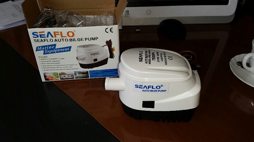

Aby uniknąć kucia w betonie studzienki zainwestowałem w taką zabawkę. Zobaczymy jak spełni swoje zadanie.
20150310_095312_resized.jpg [ 105.07 KiB | Przeglądane 5115 razy ]

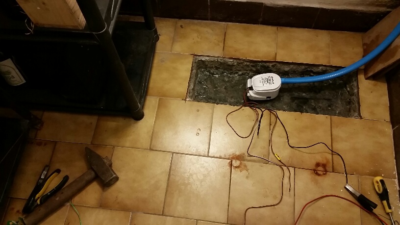

Każdy szanujący się żeglarz powinien mieć zainstalowaną w najniższym punkcie domu pompę zęzową. Właśnie założyłem. Test przeprowadzony. Działa :rotfl:
Jutro do zakończenia zostało zasilanie.
PS
3 h kucia w betonie młotowiertarką z udarem 3,8 J :mrgreen:
Jestem bardzo dumny z siebie. Postawię sobie pifko.

Przydałaby się kratka, np. :
Za ten post autor Wojciech otrzymał podziękowanie od: markrzy
PostNapisane: 28 mar 2015, o 20:11
Posty: 3196
Lokalizacja: Gliwice
Podziękował : 461
Otrzymał podziękowań: 482
Nooooooooooooooo , na to nie wpadłem. Dzięki
