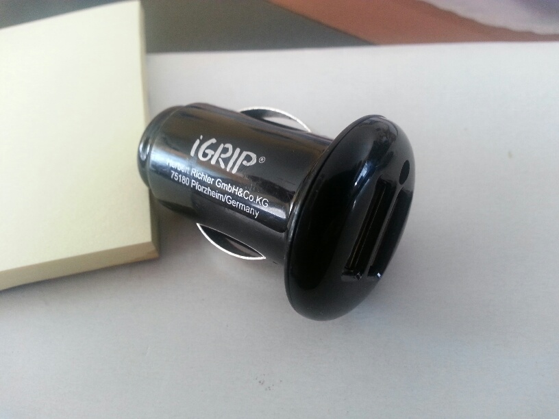

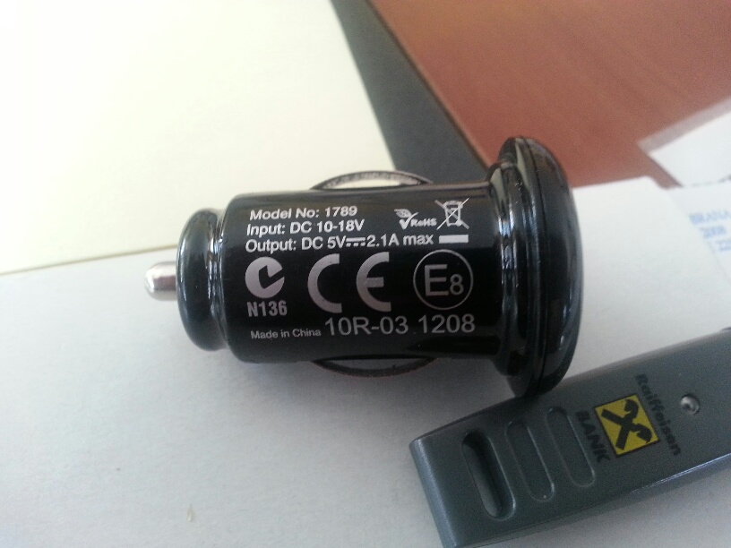

Na oryginalnej ładowarce masz schemat zasilania wtyku . Nie jest to "zwykłe" podłączenie jak w każdej ładowarce, więc nową też musisz przerobić , aby ci kamera sama się uruchamiała przy przekręceniu stacyjki w aucie.
Ja kupiłem porządną "niemiecką" :rotfl: / MADE IN CHINA /przetwornicę 2,1A / fot/ następnie uciąłem końcówkę z oryginalnej ładowarki i przylutowałem do wtyczki usb.
Musisz wcześniej na oryginalnym zasilaczu ustalić sobie , które "blaszki" we wtyczce są zasilane i tak samo musi być po przeróbce. Cała operacja trwała ok 15 min.
Ta przeróbka ma jeszcze jedną zaletę , mam dodatkowe gniazdo na zasilanie nawigacji.
Skuteczność "odszumiania" radia oceniam na 95%.
