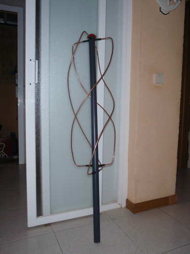

A to już z antenowego punktu widzenia będzie trochę trudniejsze, bo do właściwego odbioru powinniśmy stosować anteny o polaryzacji kołowej... Np. QFH, ale jest już trudniejsza do wykonania, ale nie jest niewykonalna :). Na zwykłej antenie w zasadzie też się wprawdzie coś odebrać, nie warto rozwalać muru głową... Jak ktoś będzie potrzebował opis budowy anteny QFH, to w razie czego służę - wykonałem już kilka i działają bez problemów :). Koszt ok kilkudziesięciu zł, no może trochę ponad 100...
my_QFH_006.JPG [ 13.51 KiB | Przeglądane 11926 razy ]

To wiesz moje radio mnie oszukuje bo na "zwykłej" pionowej antenie odbiera sygnał satelity... ;)
Z tą polaryzacją to tak nie do końca. I straty związane z "niedopasowaniem" polaryzacji nie takie wielkie a i sama polaryzacja nie taka znów idealna a największym problemem charakterystyka promieniowania anteny. Musi być "kiepska" tak aby nie gubić sygnałów gdy satelita jest nad nami.
A QFH skomplikowana dla początkujących, w moim przekonaniu wystarczą skrzyżowane dipole.

Pewnie, że odbiera, bo nie ma nic odbierać. Kawałek drutu tez wystarczy. Ale coby słyszeć troszku więkcej, to już zwykła GP to trochę za mało. Jak będziesz bardzo chciał, to gdzieś wykopię stare arkusze pomiarów, ale wolałbym, żebyś nie chciał - są pewnie zakopane gdzieś upiornie głęboko...
Ale to wątek o AIS, a ja nie lubię innym zaśmiecać, zresztą i tak to raczej dyskusja na inne forum :).

Drut zapewne masz na myśli 2,5 mm2, nie fi?

Tak , oczywiscie pole poprzeczne przekroju 2.5 mm2, co do wiekzej ilosci cewek jest to mozliwe do zrobienia, wolę skrzynkę antenową LDG i Icom7000 :)

Twój stick chodzi od 24 MHz, przynajmniej mój.
Trzeba sprawdzic jaki masz cheap odbiorczy, w zakładce "configure" w programie sdrsharp jest opcja frequency correction. u mnie prawidłowa wartość skalibrowana na 25 100 i 1100 MHz wynosi -24ppm(minus).
Skoro masz FT żaden problem sprawdzić chociaż w dolnym zakresie ;) czy odbiornik nie jest rozjechany z rzeczywistościa.... jakby co słuzę pomocą, właściwie powinniśmy watek założyc odbiorniki sdr w dziale technika jako oddzielny watek....
