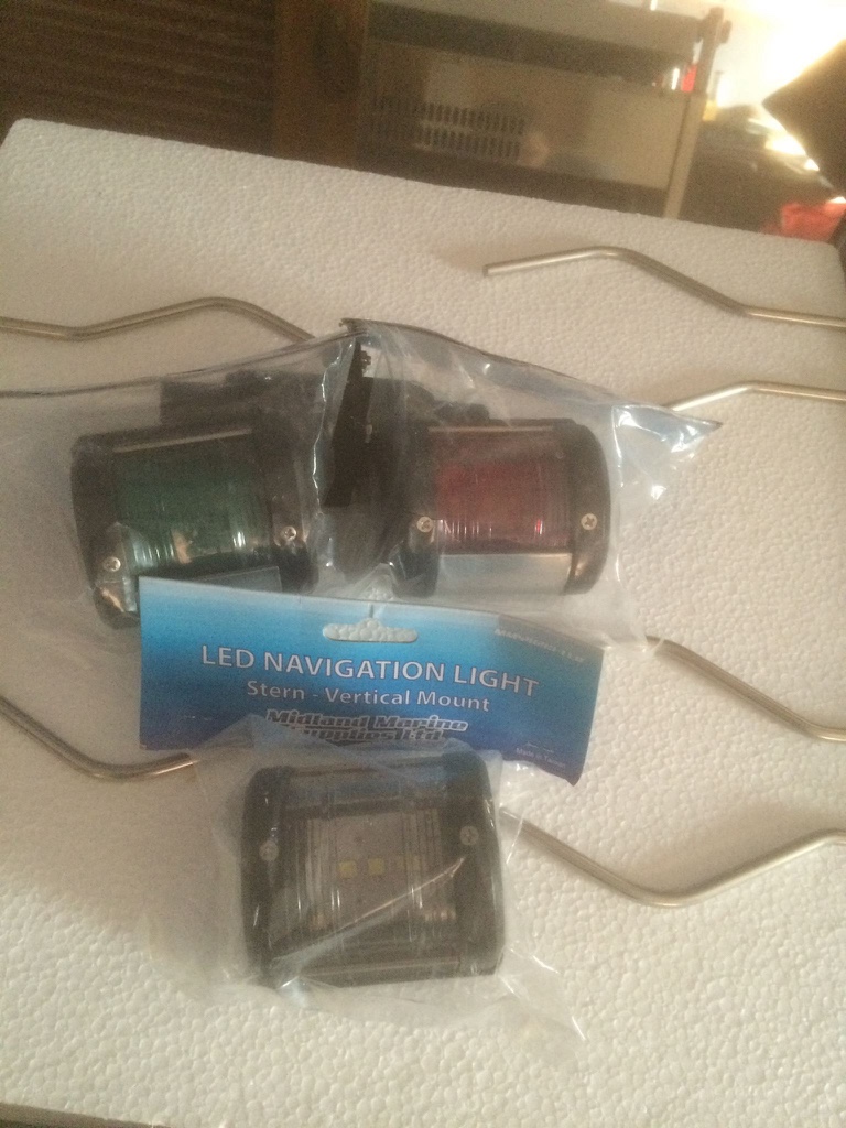

Musiałam kupić na Wiedźmę światła nawigacyjne aby wymienić stare, normalnie na zestaw silnikowy (Wiedzma ma trojsektorówkę na maszcie i zestaw świateł burtowych do użytku na silniku). Do trojsektorówki wymieniłam "środek" na LED, z silnikowymi zasadniczo chciałam tanie, na oszczędzaniu energii mi zbytnio nie zależało, skoro i tak silnik wtedy z definicji chodzi, ale.. No właśnie, ale znalazłam tanie LED burtowe, kupiłam sobie zestawik i zaczęłam się zastanawiać.
Znaczy, zostawiać trójsektorówkę na górze i używać burtowych wciąż do silnika czy może jednak zdjąć trójsektorówkę i używać burtowych cały czas (znaczy, do silnika włączać dodatkowo masztowe)? Tak się zastanawiam, zwłaszcza, że mam możliwość umieszczenia świateł burtowych całkiem wysoko... Za przemawia łatwość dostępu w razie co, z drugiej strony po co mi dostęp skoro tam nie ma czego wymienić... Za trójsektorówką teoretycznie przemawia widoczność świateł, ale z drugiej strony, czy ona jest tak dużo większa? Światło na tym 15 metrowym ramieniu jeździ dość solidnie ;)
Macie jakieś zdanie na ten temat?

kiedyś na Oceanie w nocy mignęło mi światełko .... to był a chwila później długo długo nic. Wywołałem na radyjku gość stwierdził po uzgodnieniu kursów, że zapali trójsektorówkę na topie - różnica ogromna - widziałem go cały czas - oczywiście fale były jak kamienice :mrgreen: , a może mniejsze, ale lampka na topie powodowała, że był widoczny , a nie migoczący czasami ;-) Jak jest to tym bardziej bym nie zdejmował , a jeszcze LED.

Popieram Sebusia w całej rozciągłości. Mam trójsektorówkę + kotwiczne (wszystko LED) na topie. Będę montował LED-owe dwusektorowe na koszu dziobowym i sektorowe rufowe :D

Poza tym Monia - jeśli masz trójsektorówkę i oddzielny zestaw burtowych i rufowego to w razie awarii /która wydarzy się zgodnie z prawem Murphy'ego kiedy będzie pizgało poziomo złem, żabami i śniegiem z deszczem przy falach jak domy i 80 węzłach wiatru/ przywrócenie oświetlenia nawigacyjnego będzie polegało na przełączeniu dwóch przełączników w nawigacyjnej… I kawa. Ogarniesz przyczynę kiedy będzie znów padać pionowo ;)

Moje zdanie - tego co ma Twoje mdłe światełko wypatrzyć zza zachlapanych solą szyb mostku - jachtowe światła nawigacyjne umieszczone na maszcie widać zawsze zdecydowanie lepiej niż światła umieszczone tradycyjnie, "na koszach".
Inna sprawa, że czuję się spokojniejszy, jeżeli mam szansę najpierw wykryć niewielką jednostkę na radarze a dopiero potem szukać potwierdzenia jej obecności - wypatrując jej świateł. To jednak wymaga od jachtu posiadania dobrego reflektora radarowego (idealnie - aktywnego...).
Sytuacja odwrotna ("chyba tam jakieś światełko było widać, ale cholera - na radarze nic nie ma") - jest znacznie bardziej stresogenna. Nie mówiąc o tym, że światełko można przeoczyć, a echo na ekranie radaru - zdecydowanie trudniej.
PS. "całkiem wysoko" - to jednak nie będzie kilkanaście metrów...

Z mojego doswiadczenia wynika ze na maszcie najlepiej miec trojsektorowke zintegrowana z kotwicznym. W razie "W" wole zapalic kotwiczne ktore jako biale jest bardziej widoczne niz sektorowe.

Monia, nawet ja bym zostawił na topie trójsektorówkę. ;)
Wtedy te dolne i tak muszą zostać (no chyba że faktycznie nie przewidujesz pływania na silniku w ogóle). Ale nawet jak nie muszą, to rezerwa nie jest zła (a przepisy regatowe ISAF-u (OSR) wymagają...) ;)
