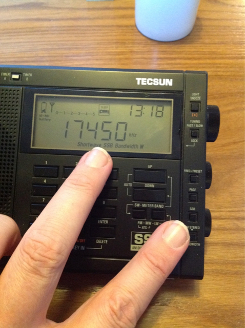

Następna sprawa, po antenie, to ustawienie radia. A więc po pierwsze - SW (short wave), po drugie - SSB. W przypadku Tecsuna nie musimy się przejmować, czy USB czy LSB (odpowiednio Upper Side Band lub Lower Side Band) bo Tecsun robi to sobie automatycznie (nie pytać jak). Tam, gdzie jest wybór, wybieramy SSB i USB.
A wiec short wave:
ImageUploadedByTapatalk1428585425.246444.jpg [ 337.39 KiB | Przeglądane 7651 razy ]
I SSB:
ImageUploadedByTapatalk1428585495.239020.jpg [ 339.03 KiB | Przeglądane 7651 razy ]

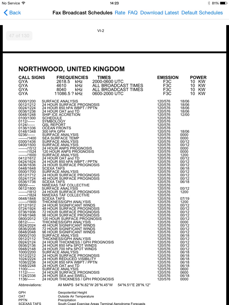

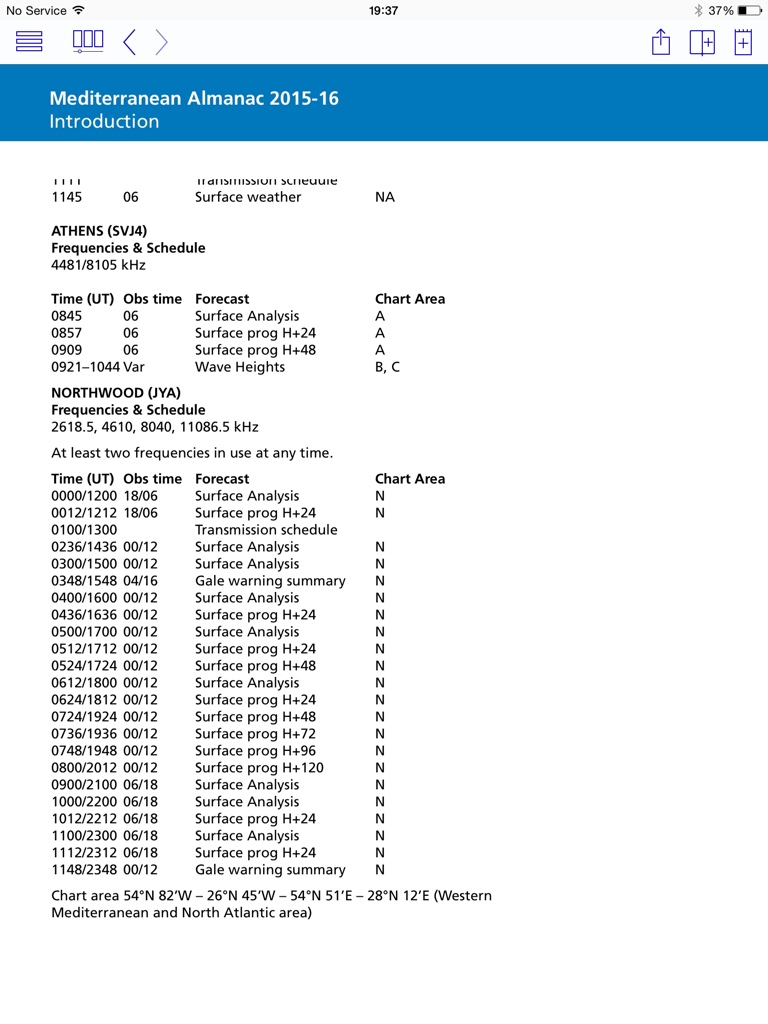

Następny krok to ustawienie częstotliwości. I tu zaczyna się skomplikowanie:
ImageUploadedByTapatalk1428585610.525479.jpg [ 167.77 KiB | Przeglądane 7651 razy ]
Jak widać, takie Northwood ma 4 rożne częstotliwości. Jest to potrzebne, bo w zależności od pory dnia/nocy, propagacji etc może okazać sie, że potrzebujemy wyższej lub niższej. Northwood na dwóch częstotliwościach nadaje wszystko (na 4610khz i 8040khz) na dwóch pozostałych nie zawsze.

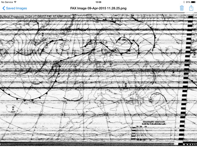

(Btw: ściągawka jest w programie HF Fax którego używam na ipadzie, mozna też sciągnąć odpowiednie publikacje. Lista bedzie pózniej)
Popatrzmy:
ImageUploadedByTapatalk1428585905.709627.jpg [ 258.06 KiB | Przeglądane 7651 razy ]
Jak widać, pozostałe dwie częstotliwości są używane w warunkach lepszej ich propagacji.

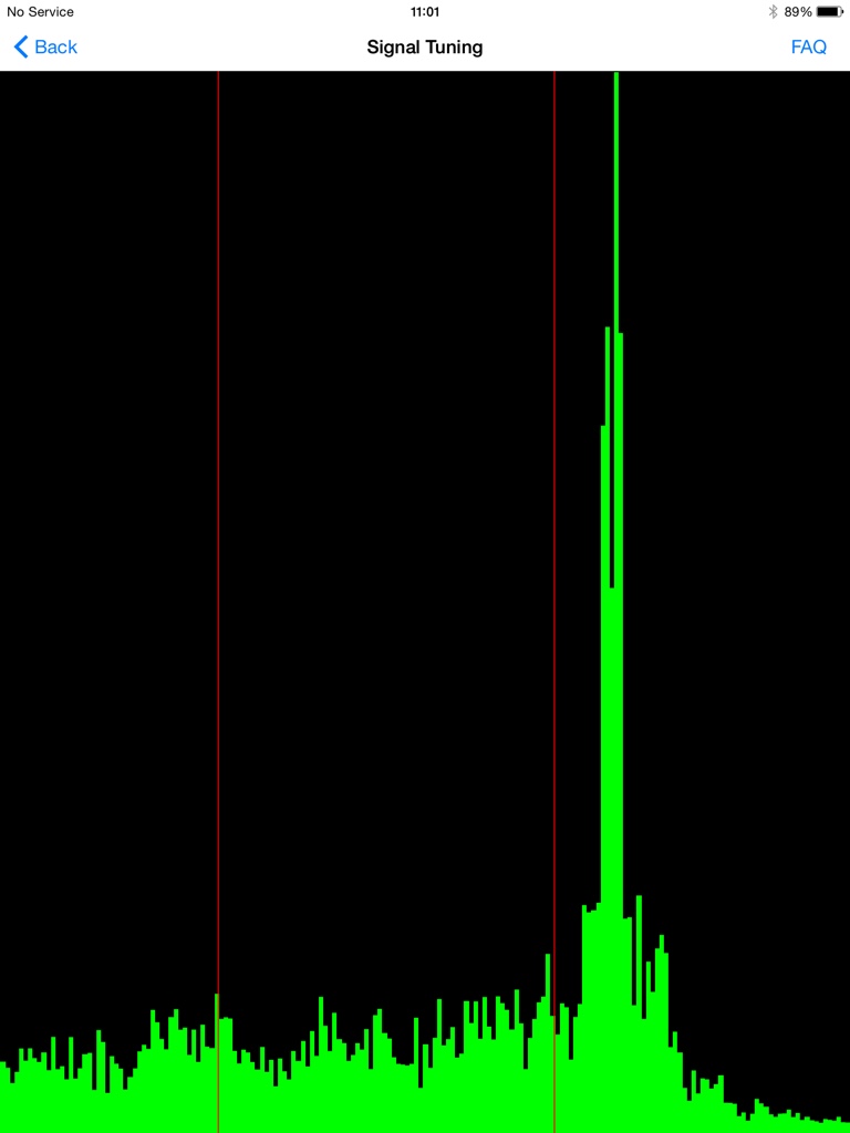

Dobra, skończyliśmy na ustawieniu częstotliwości. Ale jak wiadomo, propagacja jest różna, jak wiadomo, że akurat na tej częstotliwości będzie dobra? No cóż, musimy posłuchać. Owszem, generalnie nie będziemy wybierać niskiej częstotliwości w ciągu dnia, raczej trzeba zacząć od nieco wyższej (przy wspomnianym Northwood najniższa częstotliwość jest i tak aktywna tylko w nocy). Ja zwykle zaczynam od 4610 kHz i ewentualnie potem sprawdzę wyższe. Ale jak wiedzieć, że będzie dobrze?
No, w przypadku Northwood jest to problem. Raz, że stacja nie nadaje NIC pomiędzy transmisjami - zwykle ma się sygnał, pozwalający na dostrojenie radia, ale nie w ich przypadku - a dwa, że stacja ta ma brzydki zwyczaj spóźnienia się z transmisjami :)
Zwykle więc próbuję jakiś czas przed planowaną transmisją i czekam. Czekam na sygnał początkowy, ktory trwa chwilę i pozwala właśnie na dostrojenie. Zwykle zahaczę o poprzednią transmisję w ten sposob, więc mogę na niej wyregulować. Komputer ma tu przewagę, bo podłączony kabelkiem do radia jest cichy, więc można ustawić się na poprzednich transmisjach i zostawić go na nasłuchu na następną godzinę czy dwie a potem powycinać z zapisanego (długiego...) obrazka, co nas interesuje. I trzymać kciuki,mżeby warunki odbioru się nie zmieniły ;)
Czego słuchamy, gdy dostrajamy? Jeden, długi dźwięk. Jeśli ktoś kiedyś słyszał faks w słuchawce to będzie wiedział, to podobne częstotliwości dźwięku. Biały kolor ma nieco inną częstotliwość dźwięku i w taki sposób mamy zakodowany obraz. Linia po linii. Idealny sygnał miałby na przemian te dwie częstotliwości i tyle, nic pomiędzy. Ale idealny sygnał wymagałby idealnej anteny, kabli i doskonałego radia, więc zasadniczo nie istnieje. Aczkolwiek program komputerowy ma dodatkowe filtry, ktore "obcinają" szumy - więc jest całkiem blisko. Na ipadzie otoczenie wprowadza dodatkowe szumy. W obu programach do dostrojenia (pokrętło BFO na radiu) mamy dostępny podgląd odbieranego dźwięku, z zaznaczeniem interesujących nas dwóch częstotliwości. Zwykle mamy morze zakłóceń i jeden (od czasu do czasu dwa, w trakcie transmisji, przed transmisją i pomiędzy jeśli to inna niż Northwood stacja jest tylko jeden) wyraźnie wybijający się sygnał. To (przed transmisją) czarny piksel, ton 1500 Hz. W trakcie transmisji bedzie też czesto z drugim, na 2300 hz - to biały. I to pozwala na szybkie dostrojenie - ustawiamy pojedynczy PIK na czerwonej linii, jak mamy dwa (w trakcie transmisji, jak ustawiamy na poprzedzającej) to ustawiamy tak aby lewy pik był na lewej linii, prawy powinien wypaść wtedy na prawej.
ImageUploadedByTapatalk1428909460.189544.jpg [ 56.01 KiB | Przeglądane 7094 razy ]
Tak wygląda dobry sygnał przed prognozą. Widać wyraźnie, co nas interesuje. Jeszcze przed dostrojeniem.
Na filmie poniżej jest sygnał odbierany na komputerze, z dużą ilością zakłóceń (bo w domu) z Hamburga. Interesujące (poza tym jak brzmi faks) jest spojrzenie na okienko z podglądem sygnału. Raz jest filtrowany, prawie idealny sygnał, drugi raz nie, w morzu zakłóceń. Pocieszające jest, że jak widać na ekranie, nawet w tych warunkach odbierany faks jest niezłej jakości.
Drugi filmik to odbiór w lepszych warunkach, na ipadzie, faksu, ktory też jest załączony (Northwood). Powyższa fotka z podglądem dźwięku jest zrobiona w tym samym czasie.
