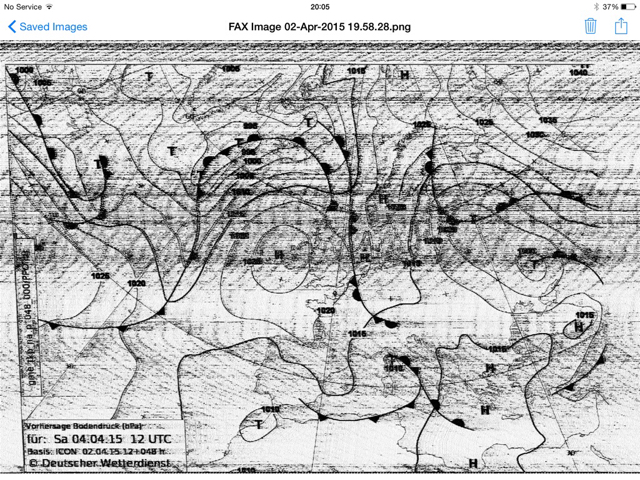

Ponieważ kupiłam sobie właśnie Tecsuna PL-600 (starszy model niż PL-660, ale różnica jest głownie w tym, że ten nowszy ma częstotliwości lotnicze, a ja satelitarnych obrazków na razie nie mam zamiaru odbierać, więc zaoszczędziłam nieco), wznowię temat prezentując efekty prób z tym radiem.
Rozczaruję przy tym Maara - używam standardowej "szpulki" dostarczonej z radiem (kawałek kabla na mini jacku z klipsem) i to w dodatku nie do końca rozwiniętej, bo w domu nie mam miejsca.
Wlasnie skończyłam odbierać mapę ciśnienia +48h z DWD Offenbach (DDK3) na 7880kHz. Radio ma BFO pozwalający na dokładne dostrojenie sygnału (te 1.9kHz niżej od podawanej częstotliwości). Aplikacja, której obecnie uzywam na ipadzie to HF Fax (jest też na Androida) - wspominana tutaj na forum, "słucha" tego co produkuje głośnik radia. (Dostępna tutaj: http://www.blackcatsystems.com/ipad/iPad_HF_FAX_Weather_Fax_App.html)
Jak widać, nie są to jakies bardzo dobre warunki do odbioru, zwłaszcza, jak dodac, że próby robiłam w domu, z mnóstwem urządzeń elektrycznych dookoła i hałasami... Tak więc efekt (poniżej) uważam za bardzo udany - na jachcie raz, że będę miała mniej zakłóceń, to jeszcze pewnie lepszą antenę, a na pewno lepsze połączenie elementów, bo będę używać laptopa podłączonego do radia kablem...

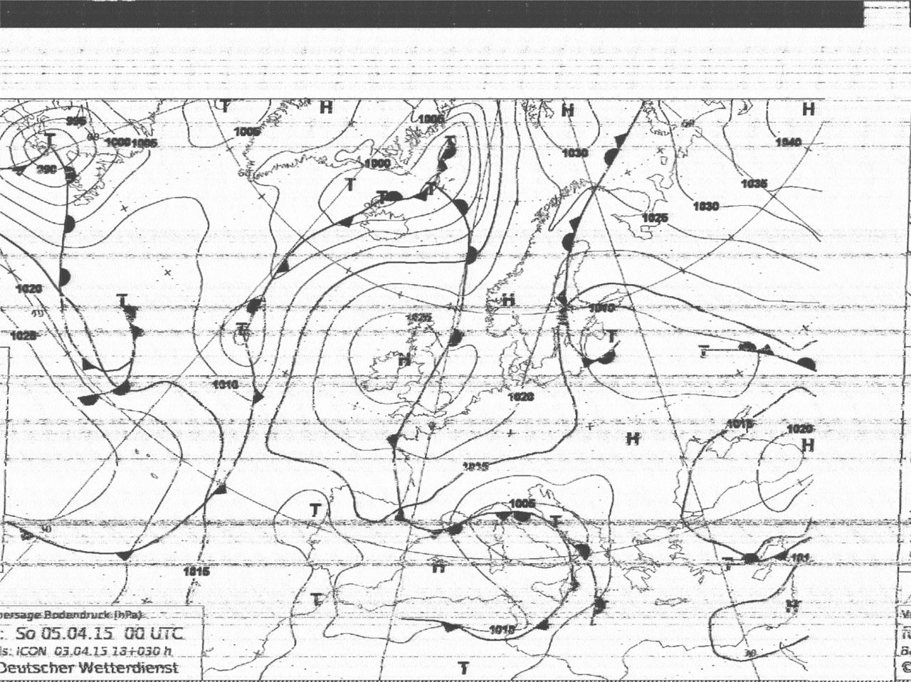

Zainstalowałem HF Weather Fax na i trochę testowałem - wrażenia mam takie hm... mieszane. Zapisywane pliki okazuje się, że mają ok 3-5 MB, analogiczne pliki *.png zapisane przez JVComm32 mają 120-500 kB
Komentarz: Najlepszy fax z HF Weather Fax
04kwi2015142011_01.JPG [ 356.65 KiB | Przeglądane 6504 razy ]
Jakość taka sobie, ale generalnie aplikacja działa. Jak dla mnie nagrywanie faksów trochę uciążliwe dla otoczenia ale nie doszukałem się możliwości transmisji "po kablu" ale z drugiej strony wrażenie z rysowanego faksu na tablecie leżącym obok radia - bezcenne :)

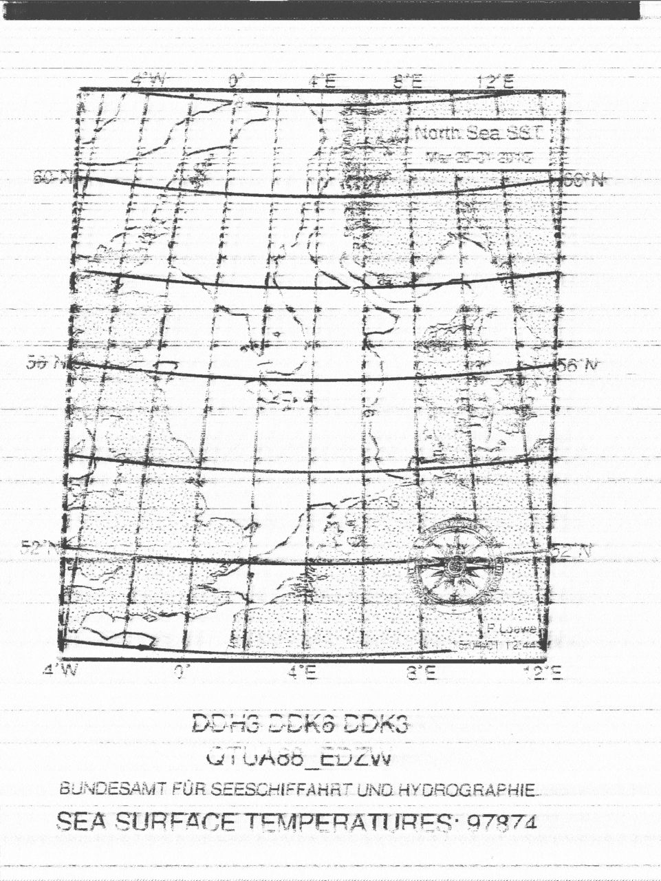

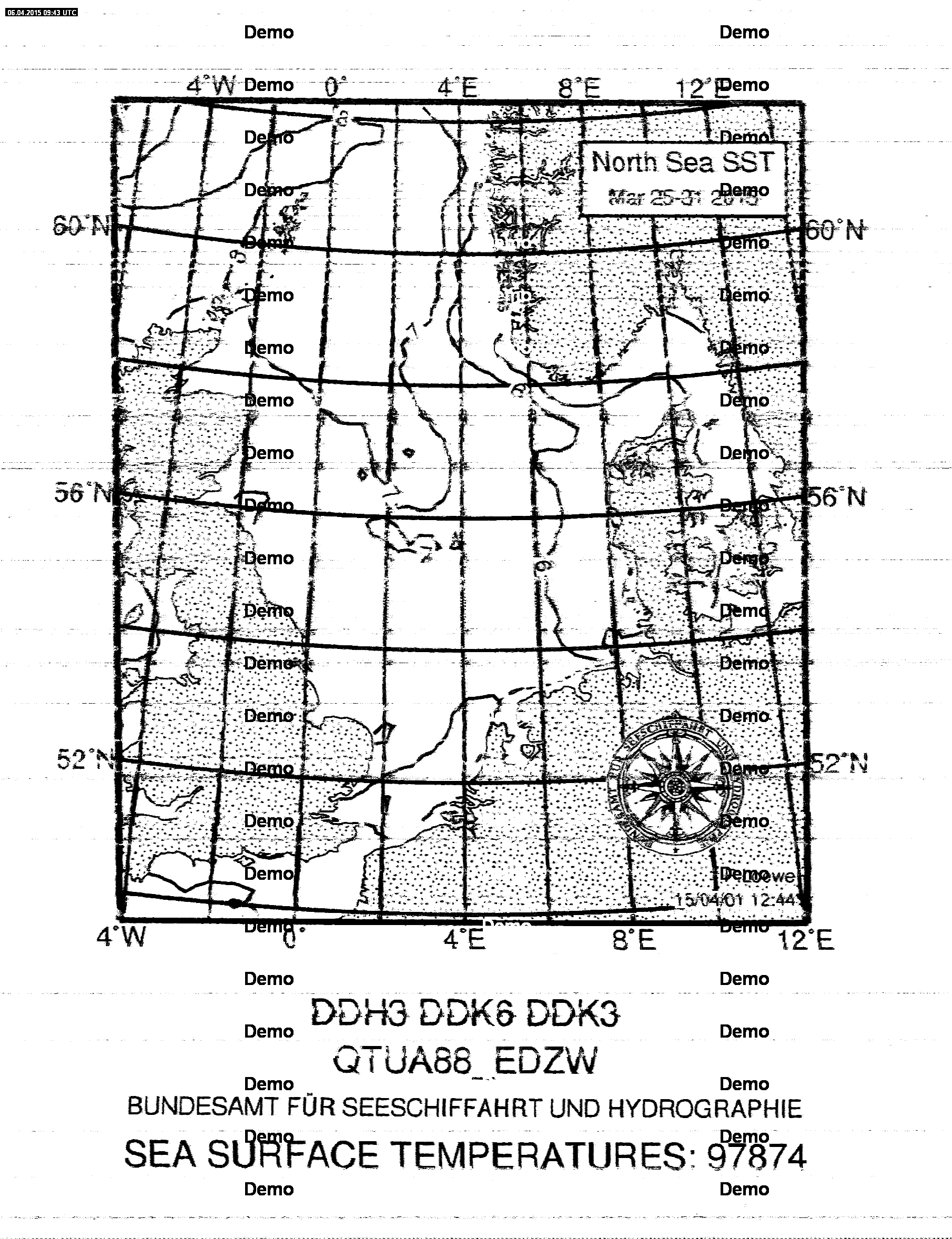

Dla porównania wklejam jeszcze dwa pliki nagrane równocześnie na HF Weather Fax i w programie JVComm32
Komentarz: HF Weather Fax
06kwi2015120317_01.JPG [ 337.93 KiB | Przeglądane 6504 razy ]
Komentarz: JVComm32
HF-Fax_20150406_0943.PNG [ 248.63 KiB | Przeglądane 6504 razy ]
Sygnały odbierane na skanerze Icom PCR 1500, antena to linka ok 5 m. Z uwagi, że do obsługi skanera i tak jest potrzebny komputer, to rozwiązanie z tabletem dla mnie za bardzo sensu nie ma.
Moniia z radyjka będziesz zadowolona, tylko większą funkcjonalność uzyskasz podłączając je do laptopa. A i jeszcze ustaw w HF Fax parament "Slant" na +(40-50) to się rysunek "wyprostuje" :)
