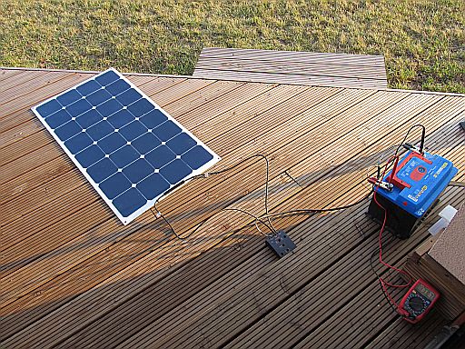

Kupiłem kilka dni temu ogniwo - o takie:
http://suntrack.pl/panele-elastyczne/34 ... -100w.html
i tak sobie dziś oksperymentuję.
Podłączyłem to do akumulatora o napięciu 13,2 V i po 3 godzinach napięcie podniosło się z 13,2 na 13,87 V.
IMG_6241.JPG [ 104.55 KiB | Przeglądane 11842 razy ]
Znaczy chyba ładuje.
Słońce nie jest lipcowe a ogniwo celowo leży na płask bo tak będzie zamontowane na jachcie.
Znaczy - chyba ogniwa te można polecić.

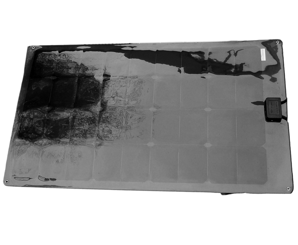

Ćwiczę od jakiegoś czasu budowę małej instalacji solarnej na drugim już jachcie. Nieco zgłębiłem temat regulatorów ładowania, aktualnie najwydajniej ładują regulatory MPPT.
Nie będę tu się rozpisywał dlaczego są one lepsze od PWM, jest sporo informacji w sieci.
Chciałem tylko Was przestrzec przed zakupem popularnego regulatora MPPT 30A LCD (biała obudowa), cena 48 dolarów, jest bardzo dużo ofert w portalach ogłoszeniowych i sklepach. Napaliłem się na niego jak szczerbaty na suchary, ale na szczęście sprawdziłem ten produkt w necie. Okazało się, że wbrew napisom na obudowie, nie leżał on nawet obok regulatora MPPT, jest to zwykły PWM ale bardzo miernej jakości. Uważajcie.
Tak wygląda
https://www.youtube.com/watch?v=NmFdpgHyJMw
