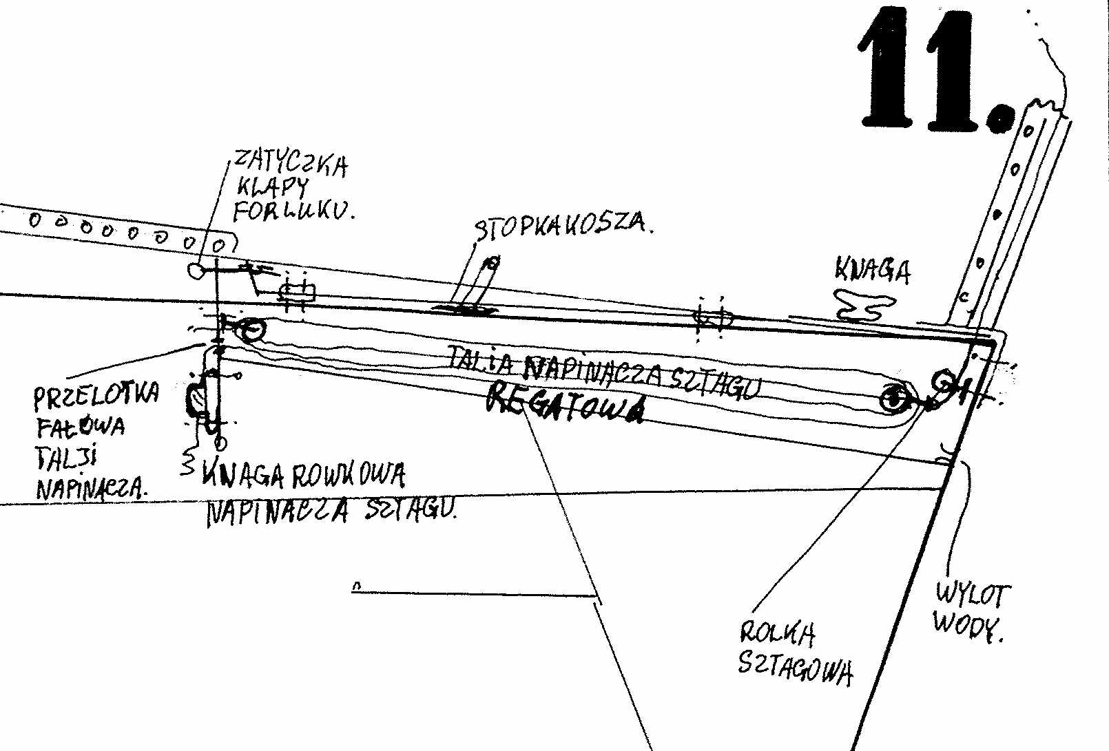

Ale TEN ściągacz jest na lince ciągnionej prawie "na biegowo" od knagi przez kandahar do topu i dalej do kokpitu ... więc dalej nie widzę jego funkcji.
U mnie to było jakoś tak*, a na topie szekla.
* tak wiem nie było na sztywno; (ale to szkic przed prototypowy)... potem i tak sztag poszedł po prostej bez tego słupka.
PIP ark 11 okucia pokład szkic.jpg [ 128.27 KiB | Przeglądane 9934 razy ]

Chętnie poznam każdą opinię na temat tego, jak powinien być rozplanowany ten takielunek - jeżeli jest szansa zrobić to dobrze i bezpiecznie. nie planuję pływania w regatach, ale chętnie zrobiłbym to tak aby łódka miała dobre osiągi i zachowywała się prawidłowo na wodzie. Nie boję się pływania na trapezach bo w młodszych latach akurat miałem z tym do czynienia (szkoda że się wtedy nie zastanawiałem z czego wynika taki a nie inny takielunek.. ;) )
Poważnie myślę też o zleceniu całości remontu i opracowania takielunku profesjonaliście - może macie kogoś godnego polecenia?
Wrzuciłem do tego posta jeszcze jeden schemat, który obrazuje szczegółowo jakie elementy dokładnie znajdują się w maszcie tj. po czym można puszczać liny zarówno stalowe jak i miękkie.
Największy problem mam ciągle z tym forsztagiem, który zgodnie z tym co jest opisane w necie, występuje na FD niezależnie od tego, że rolę sztagu pełni stalówka w liku genuy. Wszyscy piszecie że powinien on się kończyć na okuciu na maszcie tylko tam nie ma czegoś takiego - jest tylko otwór przez który można stalówkę wpuścić w likszparę i np wyprowadzić do kokpitu gdzie zresztą jest odpowiednie miejsce do podpięcia takiej liny (zaznaczyłem je na czerwono na zdjęciu kokpitu). Wydaje mi się że ona powinna tam się kończyć ale to tylko moja teoria. Z pokładu natomiast wychodzi dokładnie tak jak opisałeś - od knagi przy stopie masztu do dziobu, z otworu na dziobie do góry.
Zastrzeliłeś mnie kwestią want. W jaki sposób przebiega regulacja nachylenia masztu wantami? w oryginale resztki want, które były z jachtem to były po dwie cieniutkie stalóweczki z obu stron zakończone kauszami bez żadnej możliwości regulacji. Z tego co się zorientowałem oryginalnie FD ma jedną parę want i kupując grube wanty ze ściągaczami chciałem zapewnić właśnie lepszą stabilizację i regulację. Wydawało mi się że rozwiązuję w ten sposób jeszcze jeden problem mianowicie jacht ma tylko jedno mocowanie wanty z każdej burty (są jeszcze takie rachityczne kółeczka obok - widoczne na zdjęciach, ale one nie mogły pełnić tej funkcji), co powodowało wg mnie że dwie wanty musiały dochodzić do tego jednego mocowania (a tak chyba nie powinno być?) Na zdjęciach różnych FD widziałem, że wiele ma mocowania stenwant w pokładzie obok stopy masztu - wtedy stenwanty schodzą do pokładu w układzie tzw. diamentu - ale u mnie nie ma niczego takiego. Jak to powinno prawidłowo wyglądać?

Może spróbuję po kolei,
sprawa want- takielunek FD ulegał ewolucji są rozwiązania z układem diamentowym i są takie które mają dwie wanty przechodzące prze salingi i idą do pokładu ( w niektórych nowszych kadłubach pod pokład. Przy pokładzie wanty mocowane są za pomocą podwójnych pasków blachy (wantowników) z wieloma otworami umożliwiającymi regulację długości skokowo za pomocą przetyczki. Jeśli mamy prosty maszt i wanty jednakowej długości to pochylenie masztu regulujemy zapinając przetyczkę mocującą wantę w odpowiednią dziurkę, jeśli tak samo postąpimy na drugiej burcie, to mamy gwarancję że takielunek jest symetryczny.
\Dokładnie takie same blaszki stosowane są na wielu regatowych łódkach
Z powyższego widać wyraźnie że forsztag musi być regulowany w prosty sposób a najlepiej gdyby jego długość pozwalała na maksymalne użyteczne pochylenie masztu, a luz który na nim wystąpi po napięciu sztagu był zbierany przez gumę ( chodzi o to aby nie ocierał o lik przedni foka , ani nie plątał się ze spinem). Funkcją tego forsztagu jest jedynie trzymanie masztu na czas taklowania łodzi i w czasie gdy zrzucone są żagle. Oczywiście poniekąd jest sztagiem bezpieczeństwa na wypadek uszkodzenia fału foka ( mi się coś takiego przydarzyło na 470 i forsztag uratował maszt prze uszkodzeniem).
Właściwie nie ma kompletnie znaczenia jak zamocujesz forsztag do masztu, możesz nawet zrobić węzełek lub zacisnąć beczułkę która zablokuje się w otworze.
Patrząc na twój schemat wnioskuję że do jednego otworu w okuciu wantowym zamocowane są pojedyńcze wanty , a do drugiego podwięzi trapezowe ( pamiętaj że są one zrobione z ok 2mm stalówki).
Fał grota wygląda dokładnie tak jak napisał Marcingembus.
Fał foka oczywiście stalowy, naciąg windą na wielokrążku (lepiej) lub kandaharem. Fał musi być bardzo solidnie wykonany gdyż naciąga sztag ( od możliwości jego dobrania zależy czy łódka będzie pływać ostro na wiatr). Niestety w starszych kadłubach należy uważać z tym dobieraniem sztagu, gdyż zmniejszona przez lata użytkowania sztywność kadłuba może nie pozwolić na właściwe dobranie takielunku.
Teraz widzisz że ściągacze na wantach nie są do niczego potrzebne, gdyż to naciąg sztagu ( czyli fału foka ) decyduje o napięciu takielunku.
Oczywiście przy tym rodzaju takielunku kluczową rolę pełnią salingi, ich ustawienie oraz długość dobiera się w zależności od sztywności masztu,profilu grota, ciężaru załoganta na trapezie czy też przewidywanej siły wiatru. W praktyce "turystycznej" wystarczy dobrać sobie jedno uniwersalne ustawienie na jakim nam się najlepiej pływa.
Idea i sposób działania takielunku w FD czy 470 lub 505 są generalnie identyczne.
Bardzo istotnym jest przy tym takielunku właściwy dobór długości wszystkich stalówek, błąd powoduje że linka staje się kompletnie nieprzydatna ( po zerwaniu fału foka , dopiero trzeci wyszedł idealny).
Myślę że możesz mieć kłopot ze znalezieniem kogoś kto zechciałby się w to bawić, wygląda mi na to że zrób to sam jest tu najlepszą metodą.
Generalnie chodzi o to żeby zrozumieć ideę tego takielunku a nie o to aby go odtworzyć identycznie jak wyszedł z fabryki.
W swojej "karierze" żeglarskiej pływałem na wielu 470 i kilku FD, a wszystkie różniły się jakimiś detalami takielunku, ważne jest aby nie zmienić zasadniczego sposobu działania i aby zachować wszystkie możliwości regulacji żagli.
Jeśli będziesz miał wątpliwości chętnie wyjaśnię.
Spróbuję Ci zrobić zdjęcia jak to ma wszystko pracować na przykładzie mojej 470. Z tym że będą one za ok miesiąc gdyż obecnie łódkę mam 400 km od domu

Jeszcze raz obejrzałem sobie Twoje fotki. Teraz już z całą pewnością widać że masz pojedyńczą wantę biegnącą od okucia przez saling do podwięzi w pokładzie, druga linka to podwięź trapezowa , uszko w pokładzie obok mocowania wanty służy do przełożenia gumy obciągającej w dół trapezy.
Jeśli jest to możliwe to zrób fotkę przejścia masztu przez pokład, to jest bardzo ważny element w którym musi być regulacja sztywności i przegięcia masztu( m in.służy do regulacji reakcji masztu na gwałtowne podmuchy ) jest ona realizowana za pomocą klocków drewnianych różnych grubości lub za pomocą dwóch linek opętnika i kontropętnika. Nawet jeśli tam nie masz żadnego z wymienionych rozwiązań, to trzeba pomyśleć aby je zastosować
