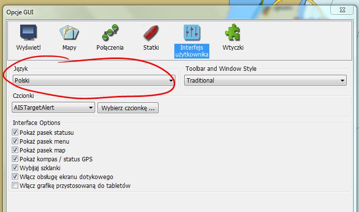

sailhorse napisał(a):
Przeinstaluj OpenCPN
Po co? Można zmienić język bez reinstalacji:
OCPN_zmiana_jezyka.JPG [ 54.11 KiB | Przeglądane 7644 razy ]
(a wyżej jest sposób na poprawny polski)
