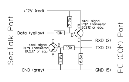

Bez odrobiny elektroniki się nie obejdzie. Może zadziałać taki prosty układ:
NMEA0183 to praktycznie to samo, co RS422 i zazębia się parametrami o RS232.
Seatalk to magistrala/bus multi-talker multi-listener (wielu-gada wielu-slucha), gdy NMEA0183 to single-talker multi-listener i trzeba stosować multipleksery.
Ostatecznie urządzenie: E85001 powinno załatwić sprawę.
Albo inni producenci:
http://www.gadgetpool.de/home/english/index.html
Tu kilka schematów mieszanych instalacji - może coś rozjaśnią.
http://boatprojects.blogspot.com/2012/1 ... atalk.html
seabidi.GIF [ 10.16 KiB | Przeglądane 551 razy ]
