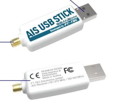

Czy ktoś używał tego ustrojstwa (albo widział w działaniu):
seanexx_rx.JPG [ 20.59 KiB | Przeglądane 8237 razy ]

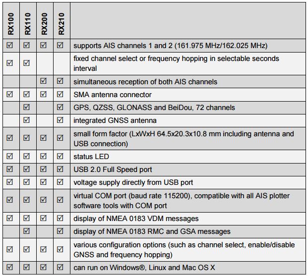

Jest w czterech odmianach (AIS: jednokanałowy - dwukanałowy, GPS: z /bez)
różnice_RX.JPG [ 96.8 KiB | Przeglądane 8237 razy ]

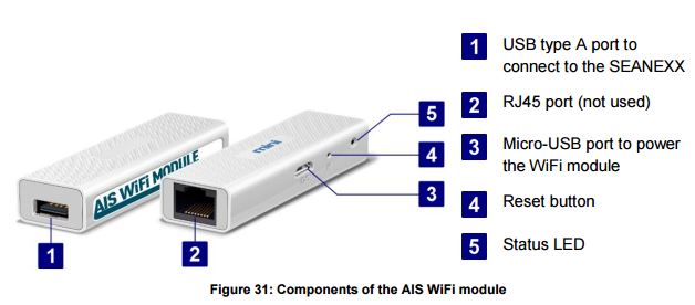

Mają także w ofercie "AIS WiFi module"
AIS_WiFi_module.JPG [ 31.96 KiB | Przeglądane 8237 razy ]
pozwalający rozsyłać dane przez WiFi.
Wygląda dość interesująco, w odmianie full wypas (RX210):
- odbiornik AIS słuchający na obu kanłach jednocześnie,
- 72 kanałowy odbiornik systemów GNSS (GPS, QZSS, GLONASS, BeiDou)
przy naprawdę niewielkich wymiarach oraz kosztem 85 mA podkradanch przez USB.
Oczywiście to raczej nie rozwiązanie stałego wyposażenia jachtu, ale dla czarterowiczów.

Ten Seanexx to dokładnie to, czego szukałem i/lub chciałem zbudować.
Cena niemała w sumie, ale faktycznie trochę myśli technicznej wewnątrz siedzi.
Ciekaw jestem faktycznych "osiągów" w zakresie odległości odbieranych jednostek.
A te z ebay'a wyglądają na "Zwykły" tuner na RT820 wbudowany w obudowę/antenę.
Sporo zabawy z oprogramowaniem do tego dojdzie.

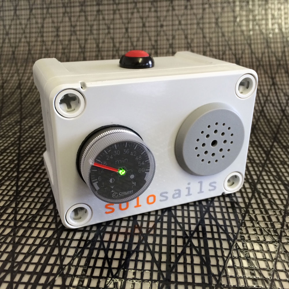

Wiesz, w teorii to stałe jednak. A co do powyższego - nie wiem, jak ty, ale ja z pokładu widzę maks 3 mile dookoła. Na saling co chwila mi się nie chce wchodzić, a radaru jeszcze nie zainstalowałam. A antena AIS jest ta sama co od ukaefki i jest na 15 metrach nad wodą, a nie trzech. I spokojnie "widzi" cele dla AISa z jakiś 20 mil. W Kanale czy innym zatłoczonym miejscu to nie ma sensu i tak, ale gdzieś, gdzie statek (i to zwykle - choć nie zawsze! - z tych większych, więc oAISowanych) zdarza się dwa razy na dzień, a nie godzinę - pozwala mi to odpocząć trochę dłużej.
Bo na te bezAisowe to ja mam budzik, który paskuda wyłączyć się nie daje i drze się co 10,20 czy ile minut mu tam ustawię. Dzięki alarmowi na AISie (lub jeszcze lepiej na radarze, ale jak powiedziałam, nie mam) mogę sobie ustawić ten timer na pół godziny, zamiast 10 minut :) a to, uwierz mi na słowo, robi różnicę.

Dzięki alarmowi na AISie [...] mogę sobie ustawić ten timer na pół godziny, zamiast 10 minut a to, uwierz mi na słowo, robi różnicę.
Wierzę na słowo, ale nie rozumiem po co ci są alarmy o mijanych w odległości 20 Mm statkach?

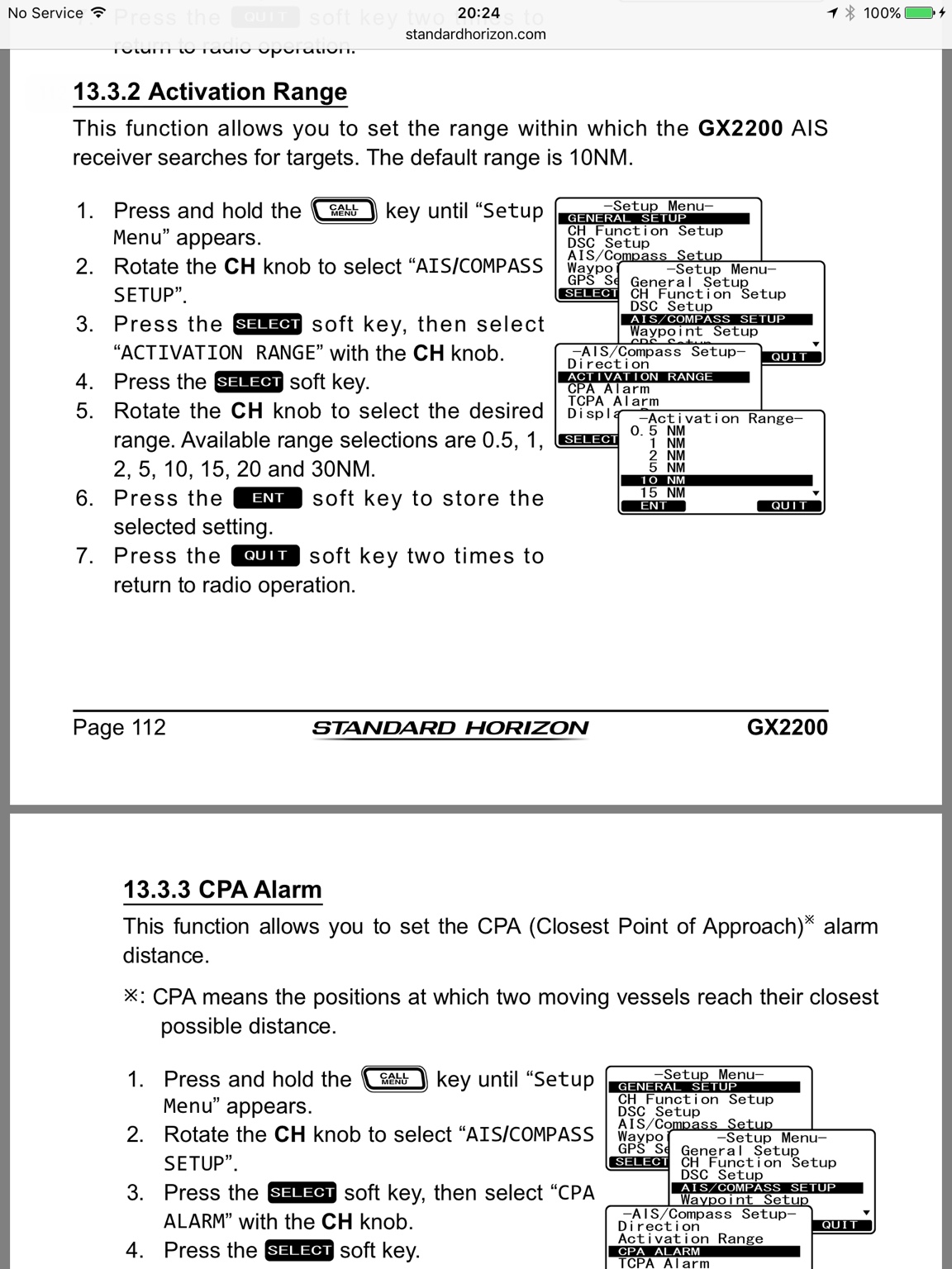

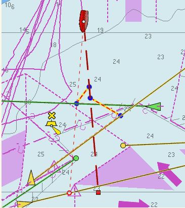

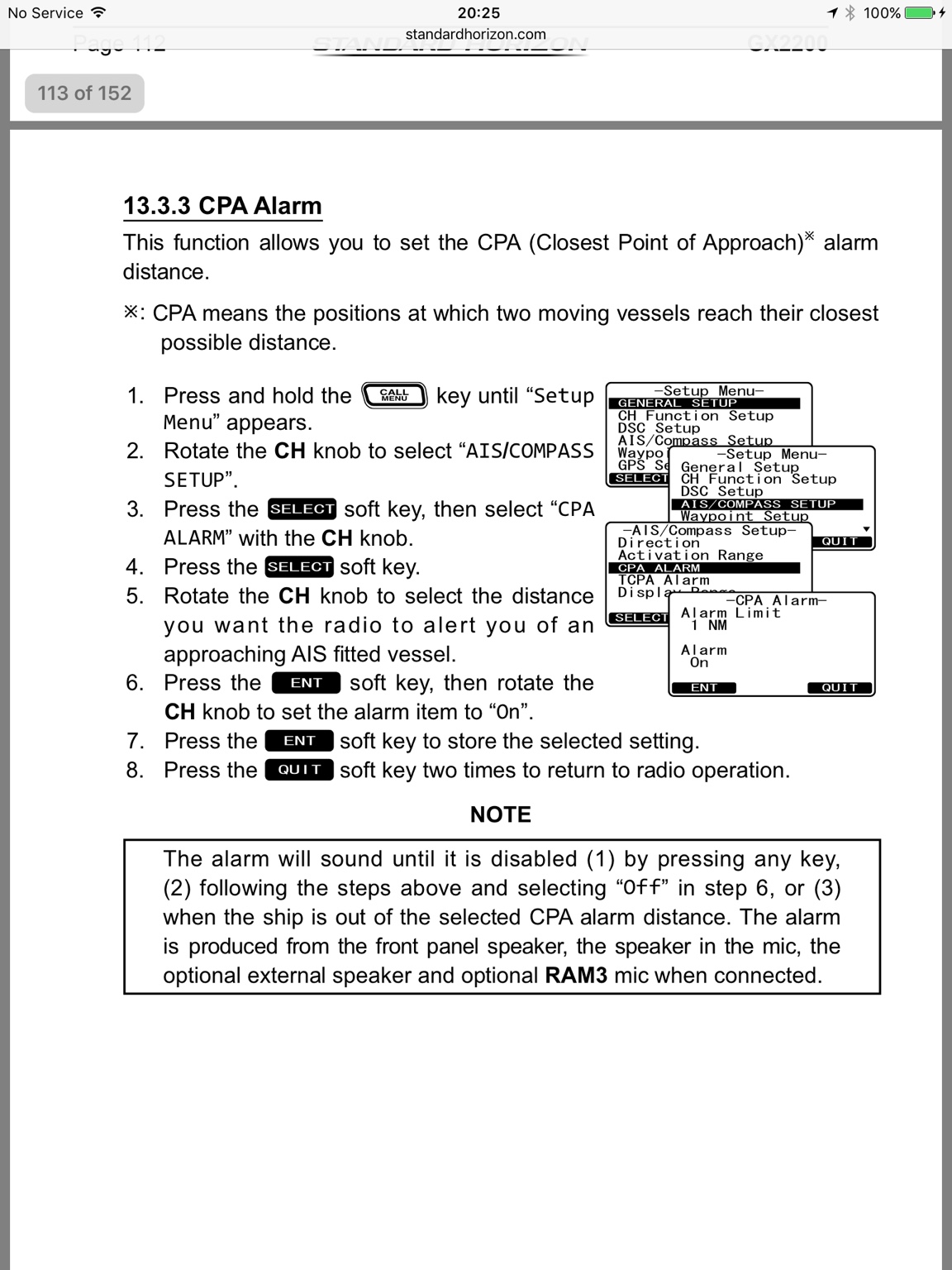

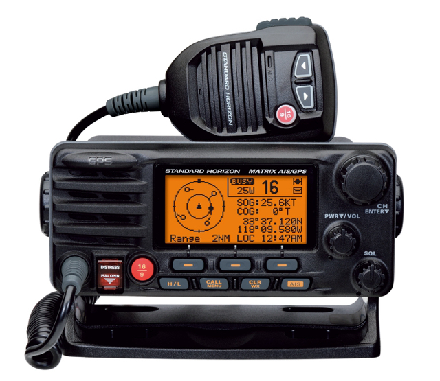

Miałam cały dzień na przemyślenia i muszę uściślić - używałam alarmów, ale nigdy na AISie.
Niemniej jednak, uważam - po obwąchaniu ze dwa razy na rejsach i obgadaniu z użytkownikami - że przy moim pływaniu, dalej od brzegu, gdzie statków primo mniej a secundo większe, więc raczej dające znać na AIS - że kombinacja ustawień AIS może mi dodać nieco wiecej spokoju ducha w drodze (wystarczająco, abym pokusiła się o dłuższe drzemki...).
Popraw mnie, jeśli się mylę, Marku - ale ponieważ AIS w radyjku, które znalazłam sobie ma możliwość ustawienia raz, że dwóch alarmów - CPA I TCPA, a dwa, że odległości z jakiej go dane odbierane na AIS interesują - to ustawienia jak poniżej:
Odległość - 20NM (czyli wszystko w tej odległości lub mniejszej interesuje odbiornik)
CPA - 2 mile (czyli to, co w moim pobliżu, włączy alarm)
powinny zapewnić mi ostrzeżenie o statku podążającym w moim kierunku (wystarczajaco blisko w moją stronę) z kilkunastu mil. Pół godziny, może więcej czasu na reakcję. (Kilkunastu, bo sprawdzam od czasu do czasu, jak wstaję się rozjerzeć).
Ponieważ nie wszystko ma poprawnie ustawiony AIS, albo nie ma go w ogóle - oprócz tego mam timer jak powyżej, coby co jakiś czas jednak się rozejrzeć dookoła.
Jak wyżej - jeśli się mylę, popraw. Może zaoszczędzisz mi trochę pieniędzy i nerwów.

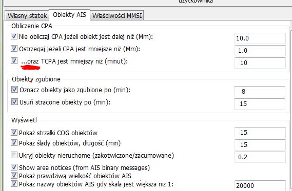

Zapewne to wiesz, ale ważne jest jaki spójnik logiczny jest miedzy alarmami CPA i TCPA.
Jeśli będzie LUB (a nie ORAZ) to jednostka kręcąca kółko 360' w odległości 20 NM - podniesie alarm. Albo jednostka idąca krętym kanałem. Nie twierdzę że to źle, ale trzeba wiedzieć dlaczego.
ustawienia_ais_OCPN.JPG [ 52.32 KiB | Przeglądane 7651 razy ]

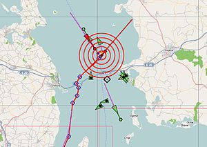

Nie widziałem w działaniu Radia z AIS. Wyobrażam sobie jednak, że malutki ekranik VHFki nie pozwala na rozsądną wizualizację sytuacji. Sądzę, że po alarmie do swojego "czasu reakcji" musisz dodać jeszcze jakiś czas na znalezienie odpowiedzi na pytanie: "Co, u licha podniosło ten alarm?". Na ekranie plotera, komputera lub tp. sytuację oceniasz rzutem oka:
AIS_targets_(OpenCPN).JPG [ 16.69 KiB | Przeglądane 7651 razy ]
AIS_targets.JPG [ 42.72 KiB | Przeglądane 7647 razy ]
http://opencpn.org/ocpn/downloads/stable/doc4/help_en_US.html#AISSART

Dlatego wspominam o CPA a nie o TCPA. Time to the point of the closest approach mało mnie interesuje, bo jeśli mam ustawioną obserwację na 20 mil to ten punkt może wypaść 15 mil ode mnie - a co mnie obchodzi statek, który nie zbliży się bardziej niż na 15 mil?
Logika za takim ustawieniem alarmów jest następująca: activation range 20 miles - pozwala wyświetlić statki, których sygnał został odebrany w dużej odległości.
Mój timer będzie ustawiony najwyżej na 30 minut, nie podejrzewam luksusów godzinnej drzemki na europejskich wodach. To pozwala mi, w drodze z kokpitu (po rozejrzeniu się wokół - po to wszak jest timer) zerknąć na AIS. Jeśli wyświetla COKOLWIEK - mam wtedy możliwość sprawdzenia, jak to coś płynie i czy mnie interesuje. W 20 milach zasięgu powinnam każdy statek wyłapać. Niemniej jednak, jak coś zasuwa szybko a sygnał nie został odebrany na granicy zasięgu - może się zdarzyć, że się prześlizgnie bliżej niezauważony na poprzednim wyjściu, być może też zapomnę zerknąć?
Wtedy z pomocą przychodzi CPA ustawiony na 2 mile. W tym AISie oznacza to, że jeśli sygnał znajduje się mniej niż dwie mile ode mnie, włączy się alarm. Przy normalnej częstości komunikatów - oznacza to ostrzeżenie na 2 mile (właśnie się zastanawiam - może trzy? Będę musiała jeszcze doczłapać do kokpitu :) ). Co oznacza, że w tym momencie nie interesuje mnie CO włączyło alarm, bo w normalnych warunkach będę widziała ten statek w momencie, gdy wyjdę się rozejrzeć. Jednocześnie, powinno zostawić mi to wystarczająco dużo czasu na reakcję, gdy uznam, że znajdzie się za blisko.
Jak widać więc, nie jest to samodzielny "budzik" - ot, po prostu coś, co umożliwia mi pospanie nieco dłużej i nieco spokojniej. Nie za długo i nie za spokojnie :D
Oczywiście, działać to ma na wodach nieco spokojniejszych, niż Cieśnina Gibraltarska czy Kanał... Choć nawet tam, wiedza, że te kilka statków które widzę nie zbliża się na mniej niż dwie mile pozwala mi spokojniej się zająć na przykład przygotowaniem kolejnej kawy :rotfl:
Niemniej jednak - 200 mil w ocean statków zwykle jest mniej. Możliwość zobaczenia ich transmisji z odległości przekraczających znacząco możliwości wizualne oznacza po prostu większy komfort odpoczynku, bo mało co na pełnym oceanie przejdzie od ponad 20 mil do 2 mil ode mnie w czasie mniejszym niż te pół godziny, więc prawdopodobnie znajdę go co najmniej kilka mil ode mnie.
A ekran AIS na radiu wygląda tak:
ImageUploadedByTapatalk1456474931.192623.jpg [ 289.47 KiB | Przeglądane 7625 razy ]
Jak widać, mając statek na ekranie łatwo sprawdzić dane i relatywne położenie. Przy czym plusem jest świadomość, że jest ono ustalone na podstawie wzajemnych pozycji (rozważałam urządzenie NASA*, ale koszt i brak połączenia z GPS je zdyskwalifikował - w sensie, że i tak trzeba DODAĆ gps). Widok można ustawić w położeniu North up lub Course up - zwłaszcza to drugie ułatwia zorientowanie się we wzajemnych relacjach. Wybranie celu pozwala zresztą na sprawdzenie dokładnych danych, jak zawsze.
