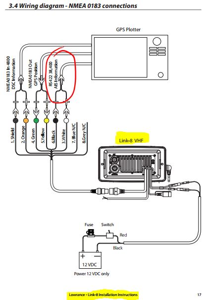

A jak z tego radia wciągnąć pozycje statków AIS na jakiś obraz ?
Na przykład tak:
lowrance_link8_nmea0183.JPG [ 42.58 KiB | Przeglądane 6579 razy ]
(można jeszcze po NMEA2000). Chociaż wyczuwam w Twym pytaniu jakiś haczyk... :cool:
PS: http://www.lowrance.com/Root/Lowrance-Documents/US/Link-8_IM_EN_988-10249-002_w.pdf
