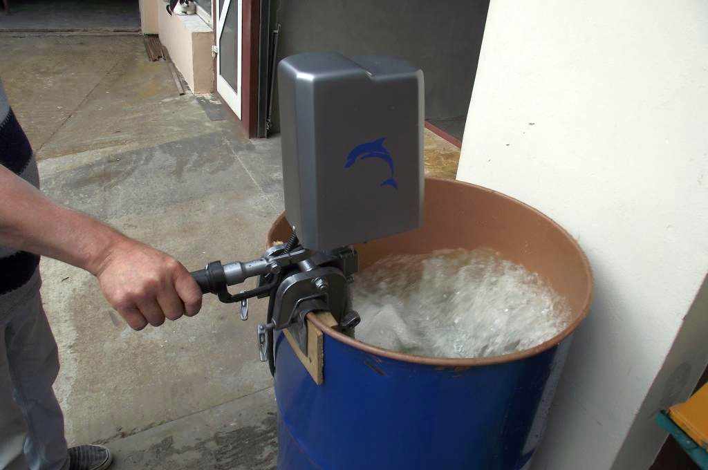

Nie wiedziałem gdzie to wstawić:
Facet z Serocka robi coś co mnie zaciekawiło:
Aukcja nr; 4225671655
Silnik zaburtowy elektryczny 1,5KM(24v)-2,8KM(36v) nr4225671655
Na stopkach; Salutów, Betepoków, czy innych zajechanych silników robi elektryczne i nawet ładnie mu to wychodzi:
4225671655_1.jpg [ 43.12 KiB | Przeglądane 9718 razy ]

Ciekawe, to jest chłodzenie silnika - czy wodne, najbardziej efektywne i umożliwiające większe obciążenia. Moc spora i nawet ten słabszy z jachtem do sześciu metrów sobie poradzi, tylko ten pobór prądu...
Jednak na akwen, gdzie silników spalinowych używać nie wolno, a silnik Torqeedo wydaje się nam zbyt "tani", może to być sensowny wybór.
