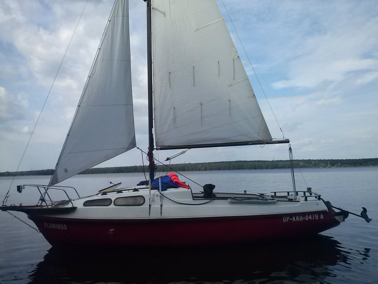

Na 6-cio metrowym Flamingo obciągacz bomu jest w oryginale
Flamingo.jpg [ 167.49 KiB | Przeglądane 7553 razy ]
Zamontowany chyba przez kompletnego amatora
