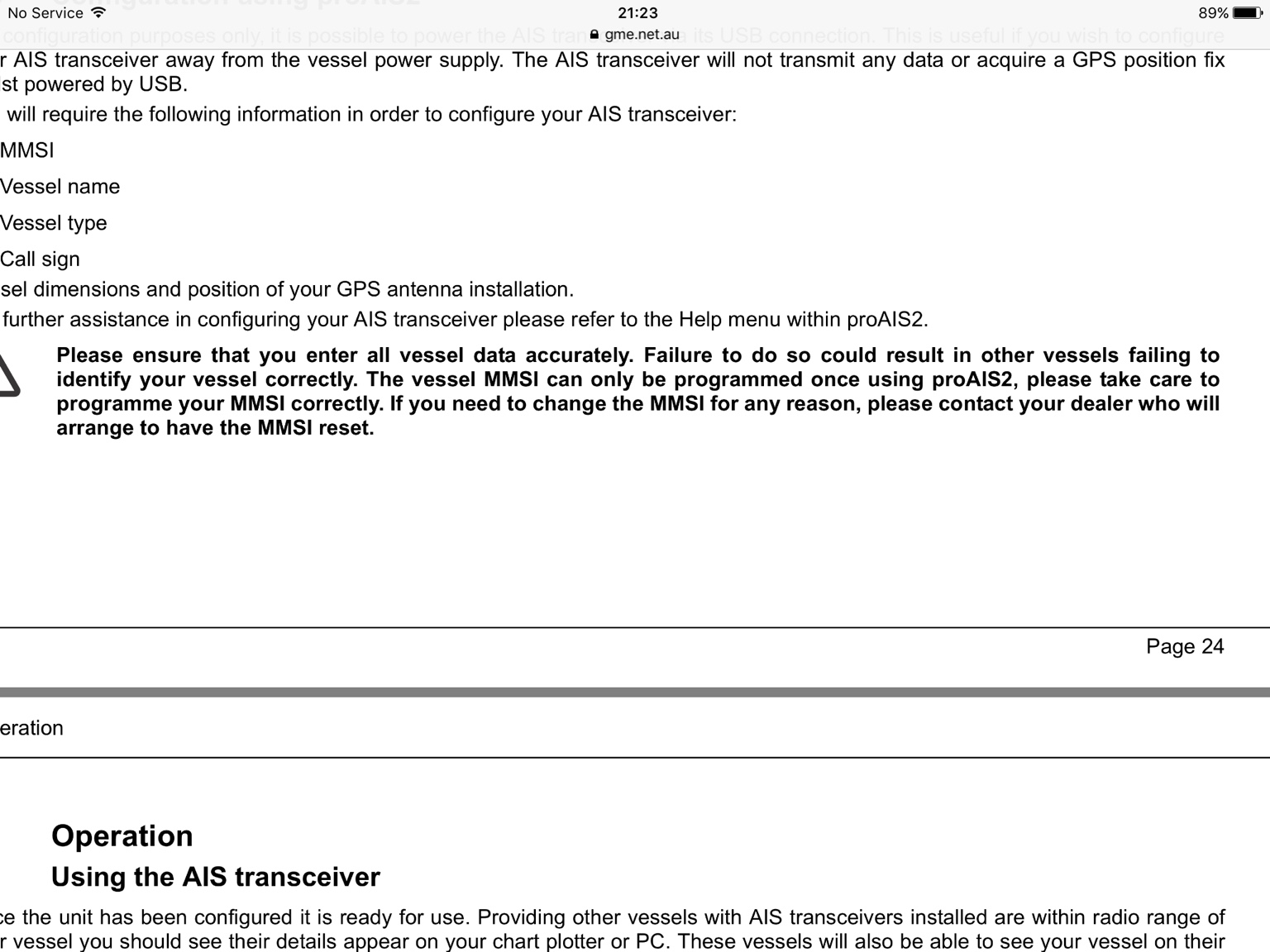

 Tytuł: AiS T 120
PostNapisane: 5 maja 2016, o 21:19
Kocurze, w zdecydowanej większości urządzeń które wymagają wpisania MMSI jest to czynność, której użyszkodnik może dokonać TYLKO RAZ. w przypadku konieczności zmiany wpisanego już MMSI zwykle potrzebna jest wizyta w serwisie...
Jest tak w moim Icomie, jest tak w moim Vesperze. Podejrzewam, że także w tym.
Ps. Tak, zgodnie z Twoją instrukcją w tym przypadku jest tak samo.
ImageUploadedByTapatalk1462479853.115849.jpg [ 296.88 KiB | Przeglądane 5945 razy ]
Ps2 ciesz się, że nie jesteś w Stanach. FCC zabrania użytkownikom końcowym wprowadzać JAKICHKOLWIEK danych ich jednostek samodzielnie...
