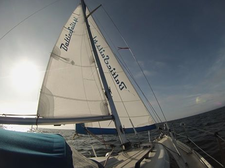

Chief śmiga na żagielkach z
Screenshot_1.png [ 247.35 KiB | Przeglądane 7632 razy ]
Mirosław Dados

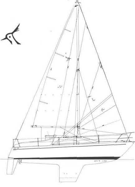

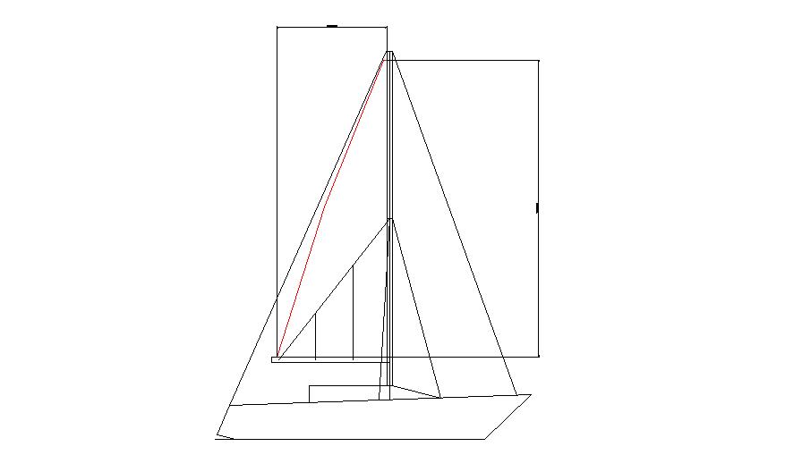

Posługując się rysunkiem (pierwszy wklejony) przeskalowany (drugi wklejony) daje inne wymiary lików. Lp -7720 mm. Ld - 2860 mm. Oczywiście w przybliżeniu ;)
Grot.JPG [ 22.22 KiB | Przeglądane 7352 razy ]
piewiet-820_sails.jpg [ 22.74 KiB | Przeglądane 7352 razy ]

Znalazłem następnego którego popełniłem z innymi wymiarami.
lp 7500 mm
ld 2840 mm
Rocznik 1972.
Twoje wcale mnie to nie zdziwi, mogą być inne.
