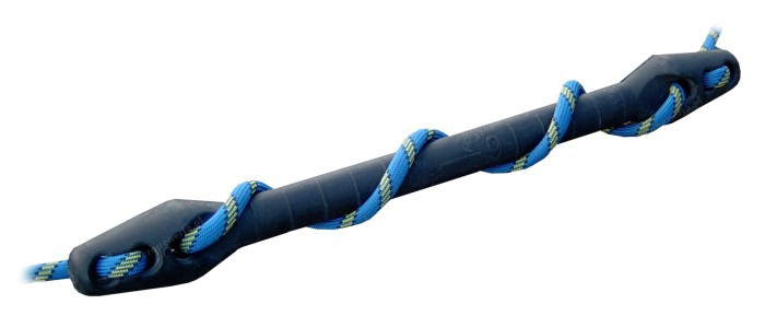

Dzień Dobry.
I NA KAŻDEJ jest gumowy duży amortyzator.
Czy taki ? Jak nie to daj fotkę swojego. Proszę.

Owszem. Mam także tego typu amortyzatory i jeden na awaryjnej cumie metalowy (sprężynowy). Należy pamiętać o tym, że używając amortyzatora sprężynowego nie przecina się cumy a wiąże do obydwu jego końców zostawiając trochę luzu. :)
http://www.szopeneria.pl/pl/c/Amortyzatory-cumy/32

Szanowny Emerycie.
Mam dokładnie takie amortyzatory.
Za ten post autor bury_kocur otrzymał podziękowanie od: emeryt
