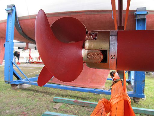

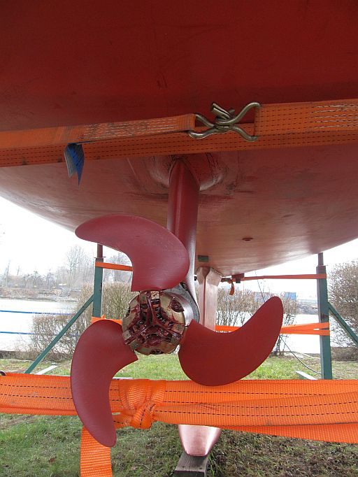

Nie Koleżanka Monia wprawdzie :D ale podpowiem Ci - z własnego doświadczenia - policz 4 - 5 KM / tonę jednostki a dużego błędu nie popełnisz.
Mój okręcik to 30 stóp i 5 ton w rejsie a silnik mam 18 KM (Volvo Penta D1-20) z S-Drivem i taki napęd do takiego jachtu jest to minimum tego co jest OK - przyjmuję w rozważaniu warunki morskie i nie koniecznie lajtowe.
Następna sprawa - i chyba nie mniej kluczowa - to śruba.
Od niej w dużym stopniu zależy sprawność Twego napędu
Ja mam składaną śrubą - o taką:
IMG_3641.JPG [ 53.17 KiB | Przeglądane 9298 razy ]
Śruba rozlożona.JPG [ 75.65 KiB | Przeglądane 9298 razy ]
Nie mogę naprawdę złego słowa o tym napędzie powiedzieć.
Jak możesz to nie rób śruby stałej bo potem pod żaglami masz opory takie, jakbyś ciągnął za sobą wiadro o średnicy śruby :rotfl:
Ale to tak na szybko - napędy liczy się m.in w funkcji oporów kadłuba a tego tak na szybko nikt Ci nie wykona bez dokładnej znajomości jednostki.
