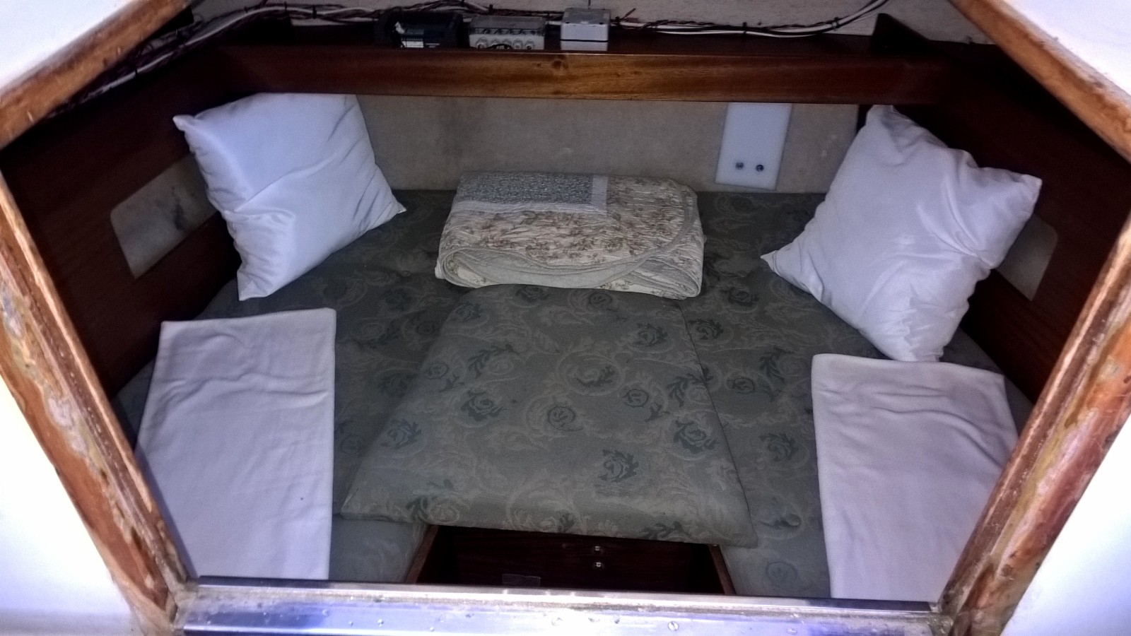

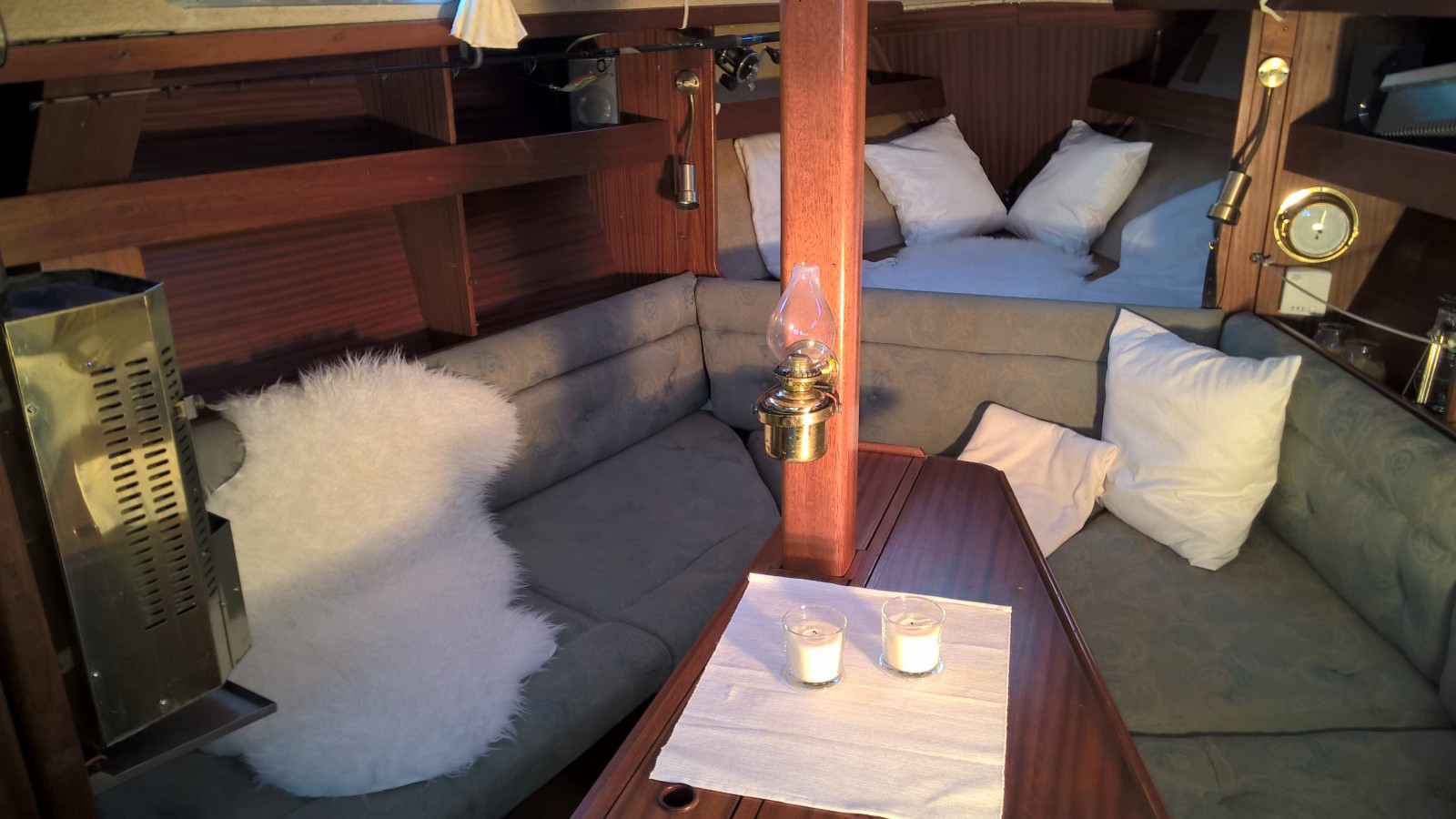

Jaki ciekawski! :mrgreen:
W kwestii materaców:
24_1250294652.jpg [ 250.08 KiB | Przeglądane 10439 razy ]
24_1355548972.jpg [ 232.88 KiB | Przeglądane 10439 razy ]
