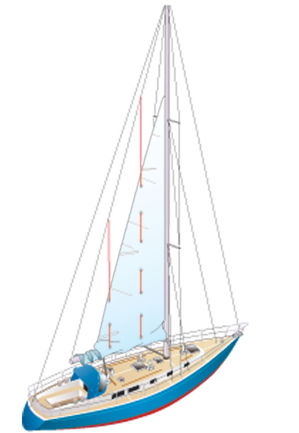

Widział ktoś coś takiego na żywo? Jak się sprawuje?
http://static-sailmagazine.s3.amazonaws.com/wp-content/uploads/2015/11/Dutchman11111.jpg
Dutchman11111.jpg [ 38.58 KiB | Przeglądane 12004 razy ]

Rozumiem, że nikt się z tym nie spotkał. Czy myślicie, że takie rozwiązanie ma jakieś poważne wady? Według mnie wygląda całkiem spoko.

Ciekawe jak to wygląda na żywo, ale myślę, że kiepsko będzie zrzucać takiego grota, żeby zmienić na trajsel na przykład. O ile refowanie pewnie jest przewidziane tylko na rysunku poglądowym tego nie ujęto, to zrzucanie żagla i jego zmiana może nie być wygodna. Trochę mi się kojarzy z grotem w rolerze kiedy krętlik się upierniczy i trzeba wyciągać listwy i zrzucać żagiel awaryjnie.
Tyle przemyśleń, ale jak wspomniałem - z rysunku ciężko coś więcej...

O ile z komentarzem o zrzucaniu* się zgodzę, o tyle z zdziwieniem zapytam - po co zrzucać grota dla trajsla? (I tak, pytanie jest podchwytliwe i ma drugie dno...).
*Rozumiem, że mówisz o kompletnym usunięciu grota. Bo ze zwykłym zrzuceniem nie widzę zbytnio problemu. W dół powinien pójść normalnie...

Założenie i zdjęcie żagla faktycznie wymaga chwilowego demontażu dolnego zaczepu linek lazy jacka. Jednak w moim przypadku to będzie teoretycznie raz na sezon.
Kolejną wadą - a raczej dodatkowym wkładem pracy - jest przygotowanie luwersów na grocie.
Po za tym rozwiązanie wydaje się proste i skuteczne. Pozbawione wielu wad standardowych lazy jacków. Listwy nie haczą przy stawianiu grota. Mniej linek majta się przy żaglu. No i większa pewność przy zrzucaniu, że żagiel nie ucieknie gdzieś bokiem między linkami lazy jacka, co się udaje czasem przy niepełnolistwowych grotach.
Zastanawiam się tylko jak wyglądają opory wciagania takiego grota. Czy nie klinuje się na tych linkach gdy luwers dąży do ustawienia się równolegle do liny.

Pokrowiec (taki niezintegrowany z leniwcem), może mieć rozcięcia na linki leniwca.
Zadbaj, by linki leniwca szły szeroko - pomagają gumowe odciągi zaczepione do końcówek salingów. Na Vedze leniwiec wystarczy najprostszy, np taki jak u mnie - chyba widziałeś (?), z jednym trójkątem i kauszami, albo metalowymi kółkami, zamiast jakiś wymyślnych bloczków. Działa dobrze i bardzo ułatwia życie.

Może zamiast rozcięcia na linki rozważyć możliwość ich ściągnięcia do naroża gdzie bom łączy się z masztem po zrzuceniu żagla.

Jak wygląda mocowanie linek lazy jacka do topenanty i bomu?
Czy długość linek lazy jacka jest regulowana czy stała?
Czy taki lazy jack nie będzie utrudniał trymu kształtu grota?
Czy nie będzie wprowadał zaburzeń przepływu laminarnego na grocie?

Oczywiscie bedzie, podobnie zreszta jak kazda dodatkowa a nie niezbedna lina w poblizu zagla :) Mam grota 22 m2 czesto plywam sam, topenante zakladam jedynie do zrzucania. Problemow z opanowaniem zrzucanego graota czy jego moczeniem jeszcze nie mialem. Acha, pokrowiec mam zakladany od gory , taki o jakim Rys pisal wyzej :)

To nie może działać! Przy pociągnięciu za żagiel remizki przez które przeciągnięte są linki ulegną przekoszeniu, znacznie zwiększając opór. Tego żagla nie da się ani postawić ani nawet zrzucić!
No, chyba że zamiast remizek damy szczeliny pionowe długie na dziesięć szerokości szczeliny - tylko jak taki żagiel będzie pracował?

Podoba mi się ten pomysł. Znalazłem nawet jego wizualizację.
Też tak mi się wydaje, aczkolwiek przekoszenie nie powinno być aż tak dokuczliwe w przypadku miękkich lin, aby uniemożliwić postawienie i zrzucenie żagla.
Pływałem z czymś takim 2 tygodnie ostatnio. Może działać i działa rewelacyjnie. A pokrowiec był z wycięciami na te linki, zakładany od góry i otwarty na dole, żeby się wietrzyło. Polecam.

Trajsel powinien być postawiony na oddzielnej szynie. Z bardzo prostej przyczyny - spróbuj zdjąć grota przy warunkach wymagających trajsla. A potem, zamiast go zdejmować - zrzuć normalnie, stawiając w tym samym czasie trajsla na oddzielnej szynie.
Oddzielna szyna to nie jest wielki problem, a potencjalnie* bardzo ułatwia życie.
*nie zdarzyło mi się pływać w warunkach, w których potrzebowałabym trajsla. Może dlatego, że trzeci ref wystarcza na długo a ja jakoś mam farta do pogody. Skończy się wkrótce pewnie...
Wiedźma JESZCZE nie ma trajsla - ma małego grota z trzema refami. Ale docelowo (w przyszłym roku) dojdzie druga szyna i trajsel. Ot, na wszelki wypadek.
Ja np. byłem na rejsie, gdzie już grot nie żył i był tylko trajsel, ale to inna historia. W każdym razie wiadomo, nie jest to łatwe, sporo zabawy i dlatego żagle lepiej zmieniać/refować zanim przyjdą waruny, które to obrzydzą do reszty. Tyle teorii ;]
Ja w przedstawionym rozwiązaniu nie twierdzę, że to dramat, jedynie dodatkowa zabawa w razie potrzeby zmiany żagla.
