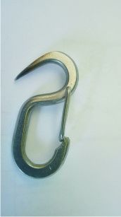

Znalazłam u siebie kilkanaście takich "cusiów". Czy ktoś mi powie co to są te "cusie"?

Rodzaj raksy.

Reż tak podejrzewałam, chociaż nie bardzo sobie wyobrażam pracę z taką raksą.
Jej bardzo ostry koniec może skaleczyć. Do czego się jej używa?

Do kowalstwa. W sensie: młotkiem, młotkiem :)

Zakłada się na stalówkę biegnącą w liku przednim sztaksla przez remizkę (takie metalowe lub plastykowe oczko) i... zaklepuje się ten ostry koniec by zamknąć ją na stałe. :)

Handlowo to się nazywa karabińczyk zakuwany

Względnie: raksa zakuwana

Inaczej, surowa raksa. Do zakucia. Prymitywne i nie polecam.

Prymitywne w stosunku do czego? Rolfoka? Mamy generalnie dwa typy raks - zakuwane jak ta i nowe, nylonowe, zaciskane lub skręcane.. Osobiście wolę zakuwaną, ale ja to dziwna tradycjonalistka jestem...

Jest keszcze trzeci typ: miekkie raksy (z dyneemy). Coraz czesciej spotykam i bardzo sobie chwale.

Nie przecierają się?

Też. Tak uważam. Zdecydowanie wolę skręcaną. Chociaż te nylonowe są mniej wytrwałe. Może się mylę ale pękają. Były takie metalowe podobne do nylonowych ale nie potrafię przedstawić na zdjęciu jak wyglądały.

Hm, rzeczywiście, taka miękka raksa jest lżejsza od stalowej czy brązowej ale - jak w praktyce działa raksa z dyneemy na stalowym sztagu ?

W gorszym stanie widzialem plastikowe raksy. Tych miekkich w zlym stanie nie spotkalem. Ale armatorskiego doswiadczenia nie mam.

Na kilku lodkach (ok. 7-9), na ktorych tego typu raksy stosowalem, dzialaly doskonale.

Dodam ze juz wiele lat temu stosowano zamiast raks rzepy z dedykowanej tasmy.

Ło matko!! PO pierwsze prostota jest tu atutem raczej no i wytrzymałość raczej także... Z tym "prymitywne" toś Pan pojechał....
