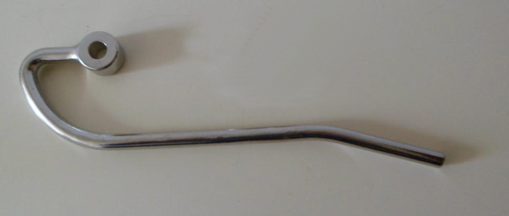

Witam wszystkich.
Wygrzebałem na łódce takie ustrojstwa jak na zdjęciu.
Na razie doszedłem że jest odmiana pelikan hook`a ale za diabła nie mogę wykombinować do czego może się przydać.
Pewnie coś z olinowaniem stałym...
a1.jpg [ 99.18 KiB | Przeglądane 3852 razy ]

To jest tzw agrafka umożliwiająca odpięcie sztagu od sztagownika przed położeniem masztu przy przejściach jachtem np. pod mostami w kanałach. Patent dość często stosowany na śródlądziu w jachtach o starszym typie takielunku (bez rolera ze zintegrowanym zbloczem odpinanym zawleczką). Ja u siebie mam podobną i często używam.
